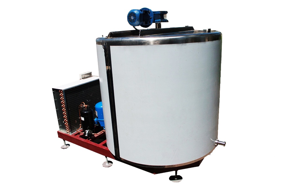

Охладитель молока открытого типа МОУ-1000 (вертикального типа) 1. Внутренняя и внешняя стенки молочного танка выполнены из пищевой нержавеющей стали марки AISI-304. Все соединения сварены аргонно-дуговой сваркой с поддувом с двух сторон. 2. Толщина внутренней стенки 2мм, внешней обшивки 2 мм
3. Испаритель изготовлен из нержавеющей стали, 3мм+1 мм. Соединение испарителя микроплазменной сваркой. 4. Теплоизоляция выполнена из экологически безопасного теплоизоляционного материала - пенополиуретана, толщина 50 мм; 5. Cлив обеспечивает полное опорожнение молочного танка. 6. Установлена вращающаяся дисковая моющая головка из нержавеющей стали AISI 304. 7. Выходной патрубок для продукции - резьбовое ДУ40, сварка орбитальной сваркой (Orbitec, ЧПУ, Germany) ; 8. Верхнее исполнение: люк на 500 мм, открывающаяся крышка на газлифтах, поворотная крышка
9. Компрессор Maneurop (Danfoss, оригинальные компрессоры) c релейной защитой трехфазных компрессоров. 10. Контроллер для управления системой охлаждения и мешалки - EVCO - Италия.
