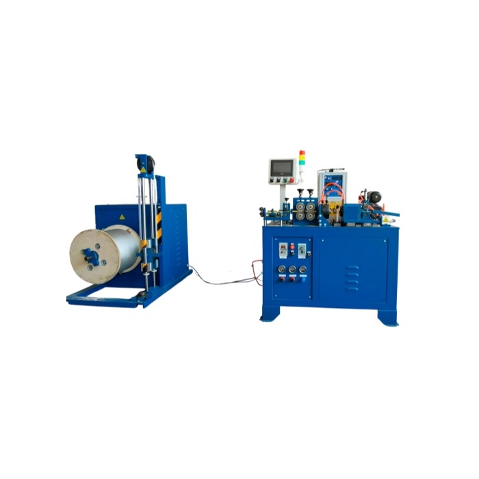

Станок электротермической резки и скрутки концов стального каната HBRDZJ-5
Обновлено 06.05.2025 985585
Станок электротермической резки и скрутки концов стального каната:
  • Модель: HBRDZJ-5
  • Диаметр стального каната: 6 мм
  • Максимальная сила тяги: 21 кгс
  • Максимальное давление: 64 кгс
  • Напряжение: 380 / 220 В
  • Частота: 50 Гц
  • Мощность предохранителя: 30 кВт
  • Мощность приводного двигателя: 1,5 / 2,3 кВт
  • Мощность двигателя выгрузки: 120 Вт
  • Габаритные размеры:
  • Длина: 1 100 мм
  • Ширина: 900 мм
  • Высота: 1 400 мм
  • Вес: 269 кг
Подающее устройство:
  • Модель: HBXJ-500
  • Частота: 50 Гц
  • Мощность приводного двигателя: 0,75 кВт
  • Длина: 980 мм
  • Ширина: 800 мм
  • Высота: 1 200 мм
  • Вес: 214 кг
