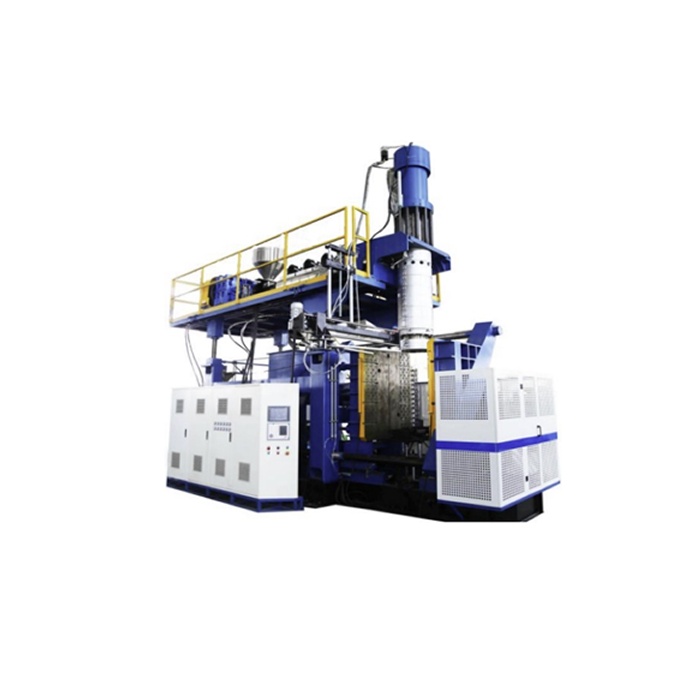

Экструзионная выдувная машина для производства пластиковых бочек BSM120N- 300
Обновлено 07.05.2025 985717
  • Модель: BSM120N- 300
  • Производительность: 22 – 25 шт/ч
  • Производительность (HDPE): 280 кг/ч
  • Макс. объем изделия: 300 л
  • Материал цилиндра: 38CrMoAIA с азотированием
  • Диаметр шнека: 120 мм
  • Материал шнека: 38CrMoALA
  • Удлинение шнека: 28:1
  • Привод: Редуктор + AC-двигатель + ЧРП
  • Зоны нагрева: 5 зон
  • Нагреватели: Керамические + датчик расплава
  • Охлаждение: 5 вентиляторов (0,13 кВт каждый)
  • Тип: Аккумулирующая с выталкиванием
  • Объем аккумуляции: 20 л
  • Макс. вес выталкивания: 15 кг
  • Макс. диаметр головки: 500 мм
  • Контроль температуры: Датчик типа K + PLC
  • Усилие смыкания: 1 500 кН
  • Размер плит: 1 400 х 1 800 мм
  • Ход плит: 720 – 1 800 мм
  • Механизм движения: Линейные направляющие + цилиндры
  • Макс. толщина формы: 610 – 880 мм
  • Тип выдува: Нижний штифт
  • Регулировка штифта: Ручная (вверх/вниз)
  • Клапаны: AIRTAC
  • Контроллер: ПЛК
  • Система PARISON: Итальянская GEFRAN
  • Сенсорный экран: GEFRAN
  • Аварийная остановка + сигнальная лампа: Есть
  • Робот-манипулятор: Ножничного типа
  • Электропитание: 380 В, 50 Гц, 3 фазы
  • Мощность нагрева экструдера: 30 кВт
  • Мощность двигателя экструдера: 110 кВт
  • Мощность сервонасоса: 22 кВт
  • Мощность сервопривода толщины: 5,5 кВт
  • Мощность нагрева головки: 30 кВт
  • Мощность вентиляторов охлаждения: 0,6530 кВт
  • Общая мощность: 198 кВт
  • Среднее потребление мощности: 6 кВт
  • Габаритные размеры: 6 800 х 3 600 х 5 500 мм
  • Вес машины: 30 т
Барабанная форма
  • Тип: С открытым верхом
  • Объем: 227 л
  • Полость: Одинарная
  • Материал: Алюминий
Вакуумный автоматический загрузчик
  • Высота подъема: 6 000 мм
  • Мощность: 7,5 л.с.
