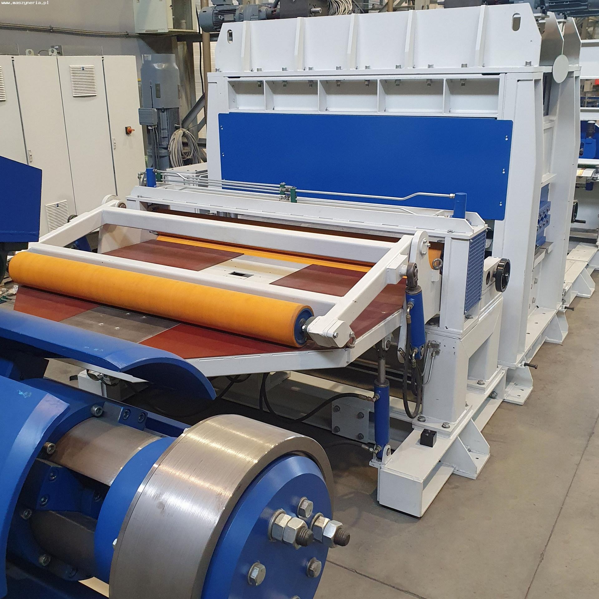

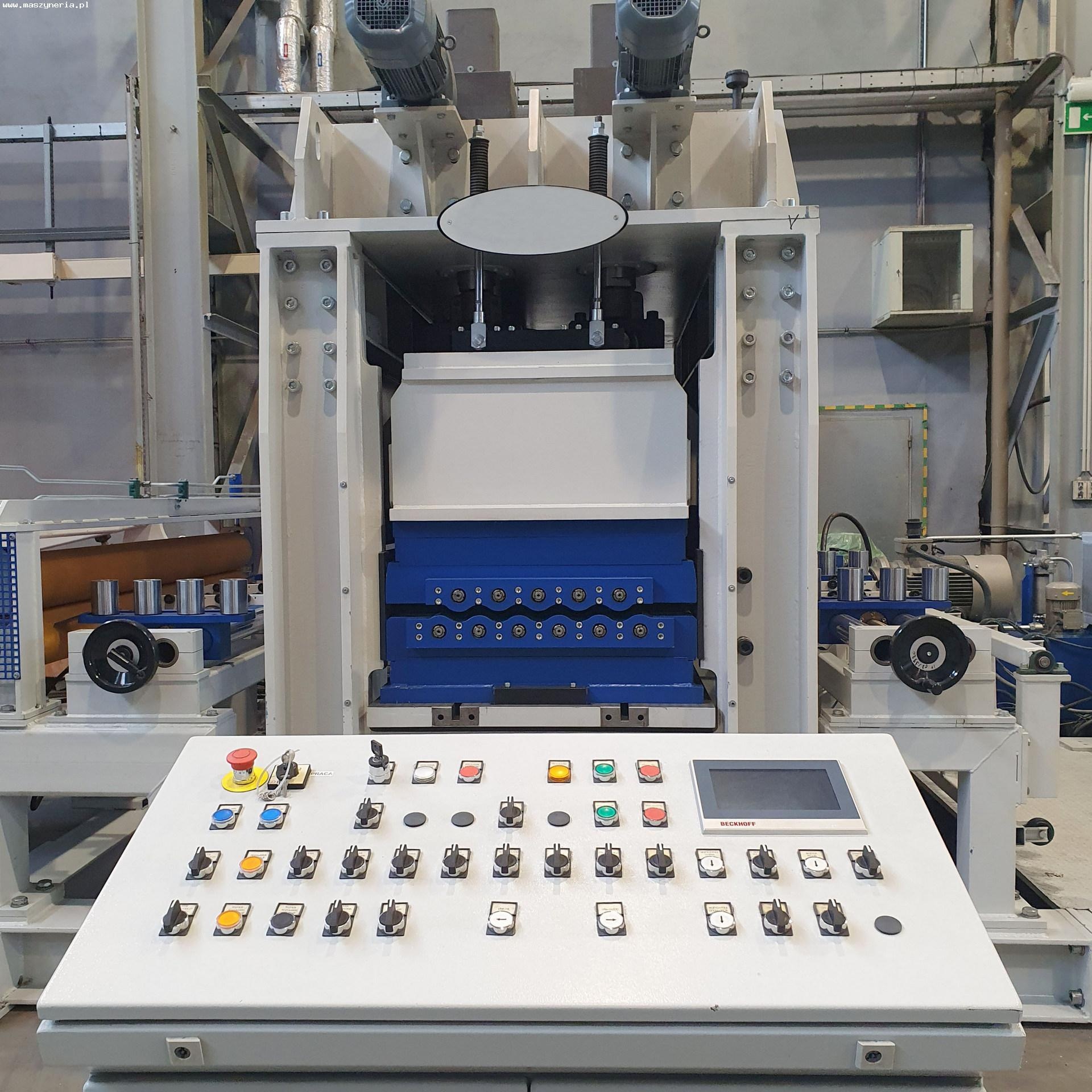

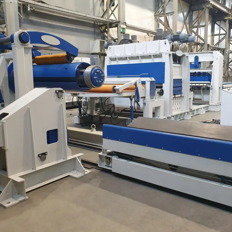

Линия поперечной резки 2000 X 2-6 MM была построена в 2018 году. Линия была специально сконфигурирована для обработки нержавеющей стали по системе «старт-стоп» со стационарной гильотиной и подхватом листов с разгрузочного конвейера. Предлагаемая линия поперечной резки прошла капитальный ремонт и находится в идеальном состоянии.
Линия поперечной резки 2000 X 2-6 MM полностью укомплектована и состоит из следующих компонентов:

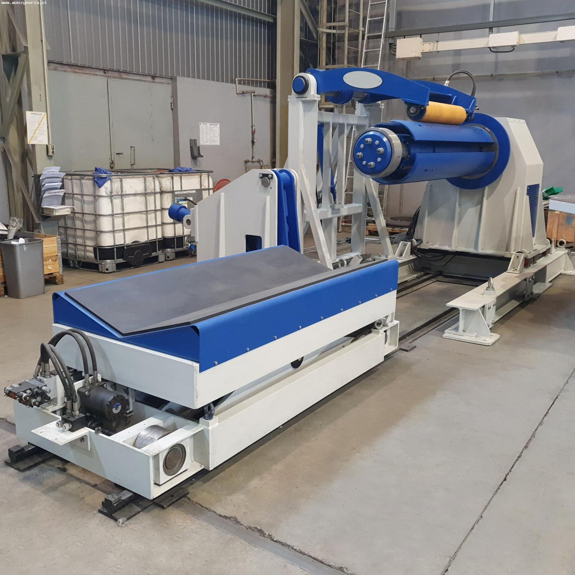

— ножничный подъёмный стол
— разматыватель 7,5 т
— система подачи и направляющих
— устройство для правки листового металла
— система двухстороннего фольгирования

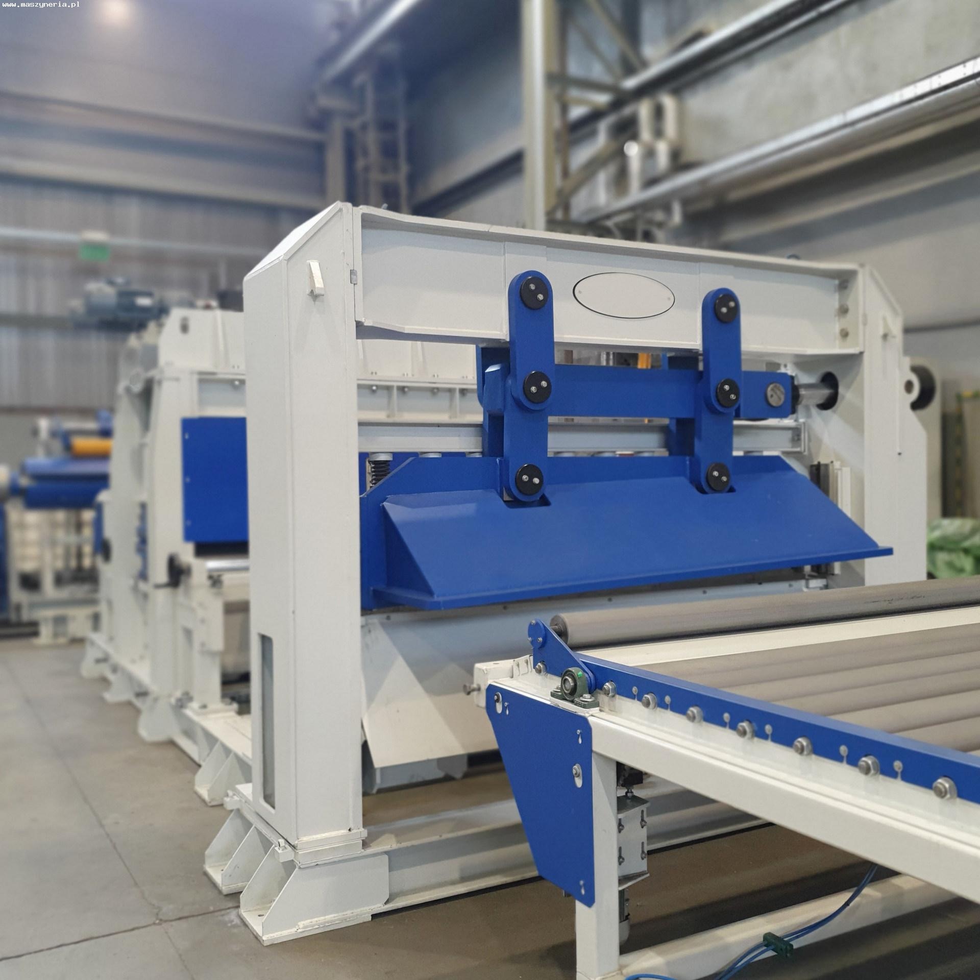

— гильотина
— сегментный разгрузочный конвейер
— автоматическая установка для укладки листов
— гидравлический блок
— пневматический блок
— блок питания и управления
— система безопасности

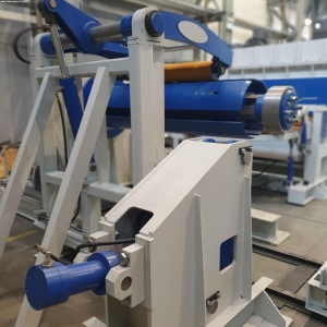

Разматыватель
  • грузоподъемность: 7500 кг
  • максимальная ширина рулона: 2000 мм
  • минимальная ширина рулона: 1000 мм
  • внешний диаметр рулона: 1200 мм
  • внутренний диаметр рулона: около 508 мм
  • прижимной ролик
  • главный привод: мотор-редуктор
Загрузочный стол
  • тип: ножничный
  • грузоподъёмность: 7500 кг
  • привод: гидравлические цилиндры

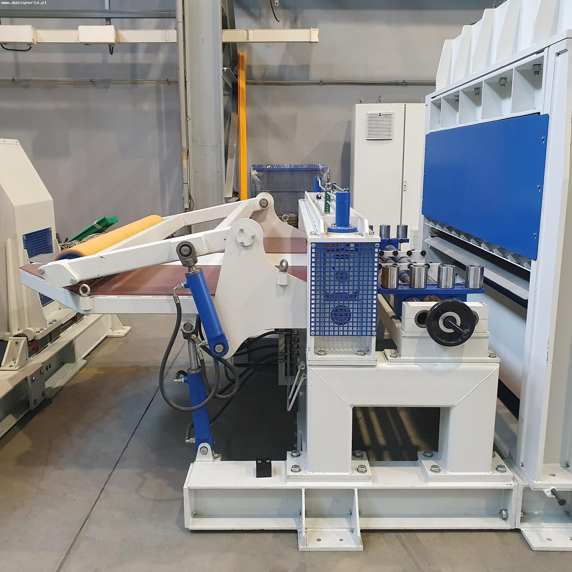

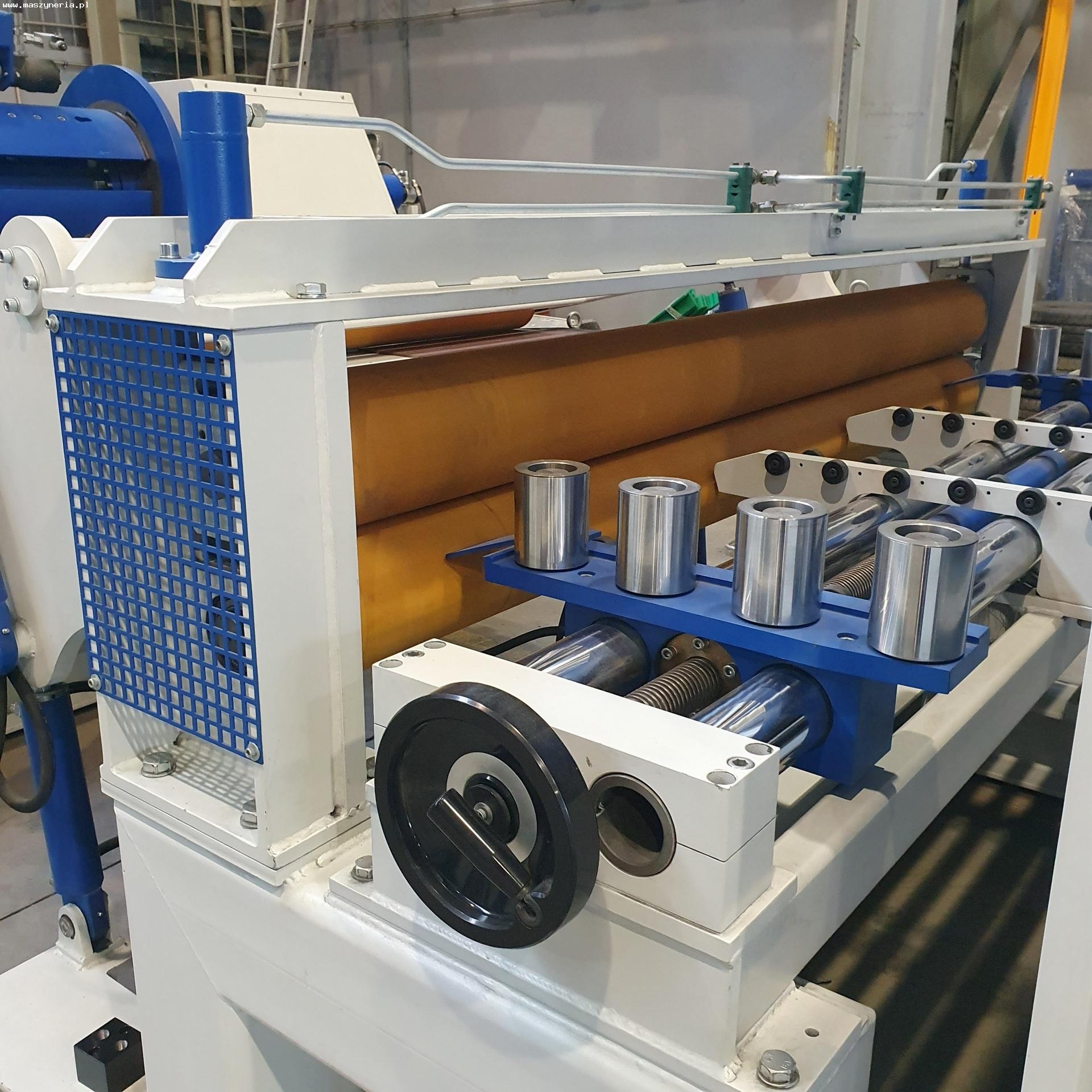

Система подачи и направляющих
  • тип: наклонный подающий стол с прижимными роликами и системами центрирования
  • конструкция центрирующих систем: роликовые направляющие с ручной регулировкой ширины
  • максимальная регулировка ширины: 2050 мм
  • минимальная регулировка ширины: 950 мм
  • направляющие ленты: центрирующие устройства, регулируемые по оси линии
  • корпус нижнего вала съемника: неподвижный
  • корпус верхнего вала съемника: гидравлически регулируемый
  • привод тянущих и выпрямляющих роликов: мотор-редуктор
  • покрытие роликов: полиуретан
Устройство для правки
  • максимальная ширина полосы: 2000 мм
  • минимальная ширина полосы: 1000 мм
  • максимальная толщина полосы: 6 мм
  • минимальная толщина полосы: 2 мм
  • количество правильных роликов (верхних): 5
  • количество правильных роликов (внизу): 6
  • защита от прогиба роликов: поддерживающая

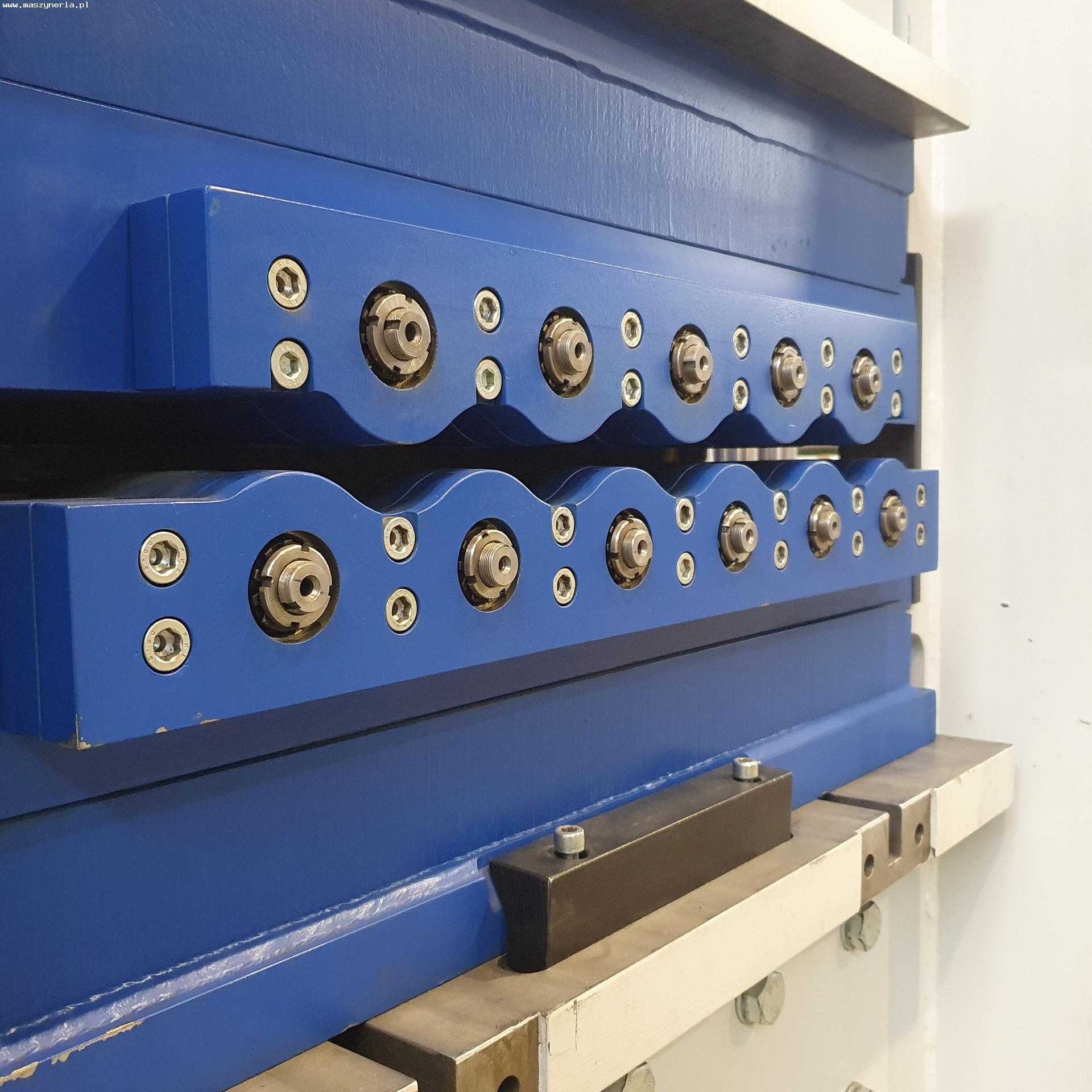

Гильотина
  • сегментированные режущие ножи
  • режим работы: старт-стоп
  • привод верхнего ножа: гидравлический цилиндр

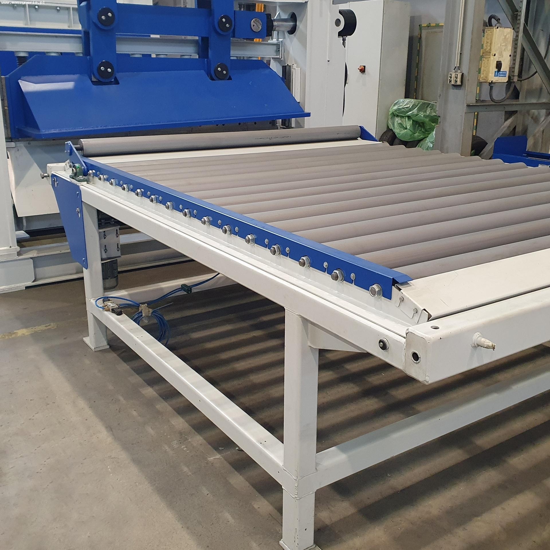

Сегментированный разгрузочный конвейер
  • тип: роликовый
  • количество сегментов: 2
  • размеры конвейера (Д х Ш): 6000 x 2000 мм
