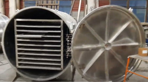

Данный метод консервации (лиофилизация) эффективней чем классическая консервация т.к. позволяет сохранить все полезные свойства продукта, уменьшает вес продуктов, не требует такого кол-ва сопутствующих материалов и ресурсов.
Комплектация сублимационной сушилки:
1. Сублиматор + десублиматор
2. Поддоны 5 шт. (закладка) + 5 дополнительных (заморозка)
3. Встроенная система Touch panel + CNC (20 программ).
4. Двухступенчатый роторно-пластинчатый насос
5. Встроенная холодильная система: одноступенчатая на R-410A до Т=-40 гр.C (сушка от 20 до 100Па) или двухступенчатая на двухкаскадной схеме, фреон R-507a (первая степень), вторая ступень R-23 (сушка от 2 до 8 Па), минимальная Т испарителя десублиматора при =- 75 гр.C
6. Инструкция по эксплуатации ( паспорт)
7. Упаковка
8. Масло вакуумное - 1 литр (две заправки)
ТЕХНИЧЕСКИЕ ХАРАКТЕРИСТИКИ СУШИЛКИ ВСУ
НН/ПП ВСУ-50 (50кг)
Площадь полок квадратных метра 5
Рабочая глубина вакуума 6-120
Температура на поверхности сублиматора -40 - 85
Температура полок +5 +60
Масса аккумулирующего льда 50
Максимальная масса загружаемого продукта 50
Время технологического цикла 12-36
Установленная мощность всех устройств и агрегатов Квт/час 26
Фреон при Т десублиматора = -40 - - 45 гр.C R-410A
Фреон при Т десублиматора = -70 - - 75 гр.С R-507а (первый каскад), R-23 (второй каскад)
Напряжение питания 380
Масса не более
320
Температура эксплуатации 10-40 гр.C
Максимальный уровень шума 72
