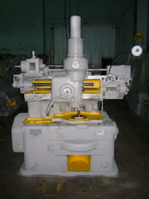

Вертикальный зубодолбежный полуавтомат 5140
Обновлено 19.07.2025 985999

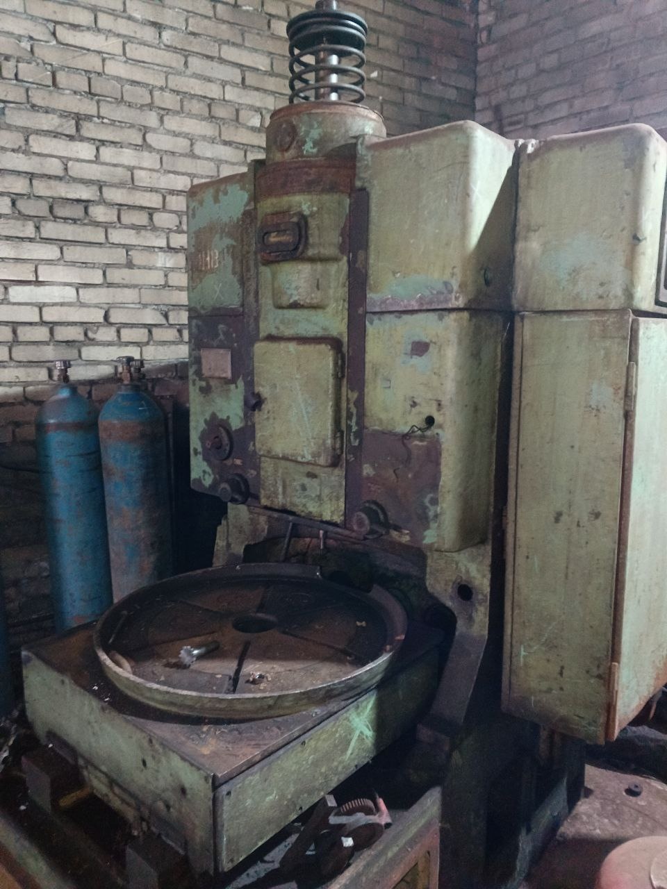

Универсальный гидравлический зубодолбежный станок полуавтомат 5140 предназначен для высокопроизводительного нарезания прямых и косых зубьев цилиндрических зубчатых колес с наружным и внутренним зацеплением.
Ввиду малого перебега долбяка станок приспособлен для нарезания блоков зубчатых колес. Нарезание зубьев осуществляется круговыми модульными долбяками методом обкатки инструмента и изделия.
Технические характеристики
Основные параметры станка:
* Наибольший модуль нарезаемого колеса, мм: 8;
* Наибольший диаметр нарезаемых цилиндрических прямозубых колес: 500;
* Наибольшая ширина нарезаемого венца (длина нарезки), мм: 100;
* Наибольший угол спирального зуба, град: 35;
* Наибольшее расстояние от оси долбяка (шпинделя, штосселя) до оси стола (планшайбы), мм: 0..355;
* Расстояние от зеркала стола (планшайбы) до торца шпинделя, мм: 75..225;
* Расстояние от пола до поверхности планшайбы, мм: 855.
Суппорт. Шпиндель (штоссель) долбяка:
* Наибольшее перемещение шпинделя, мм: 150;
* Наибольший ход долбяка (шпинделя), мм: 125;
* Наибольший диаметр устанавливаемого долбяка, мм: 100;
* Пределы чисел двойных ходов долбяка в минуту: 65..450;
* Круговая подача инструмента, мм/дв.ход: 0,025..0,1;
* Радиальная подача инструмента, мм/дв.ход: 0,003..0,525;
* Число радиальных подач инструмента: 21;
* Диаметр оправки под долбяк, мм: 31,743; 44,443;
* Конец шпинделя для крепления инструмента: Морзе 5;
Рабочий стол (планшайба):
* Диаметр фланца рабочего стола (планшайбы), мм: 500;
* Диаметр отверстия в шпинделе рабочего стола, мм: 110А;
* Наибольший ход рабочего стола, мм: 355;
* Наибольший отход стола от режущей кромки инструмента во время холостого хода, мм: 0,45;
* Быстрое перемещение стола, м/мин: 1,5;
* Быстрое вращение стола, об/мин: 2,5;
* Цена деления лимба установки межцентрового расстояния, мм: 0,01;
* Автоматический подвод: есть;
* Автоматический останов: есть;
Привод и электрооборудование станка:
* Количество электродвигателей на станке: 4;
* Электродвигатель главного привода, кВт (об/мин): 1,1;
* Электродвигатель привода быстрого вращения стола, кВт (об/мин): 0,18;
* Электродвигатель насоса гидропривода, кВт (об/мин): 0,27;
* Электродвигатель насоса охлаждения, кВт (об/мин): 0,12;
Габаритные размеры и масса станка:
* Габаритные размеры станка (длина х ширина х высота), мм: 17250 х 1250 х 2350;
* Масса станка с электрооборудованием и охлаждением, кг: 4200.
