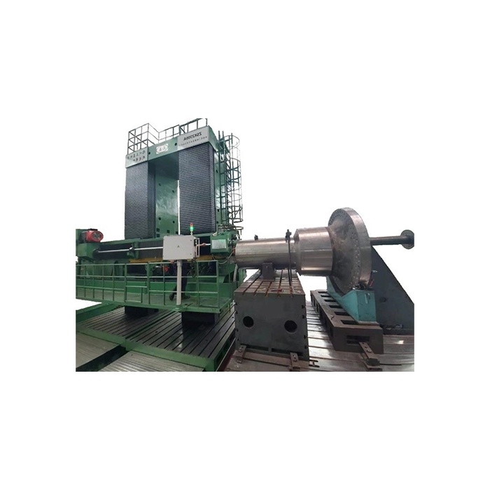

Станок глубокого сверления с ЧПУ ZNS2303Bx2M
Обновлено 14.05.2025 986165
  • Модель: ZNS2303Bx2M
  • Способ обработки: Пушечное сверление глубоких отверстий
  • Тип станины: Цельнолитая из чугуна HT300
  • Ширина направляющих: 800 мм
  • Макс. диаметр устанавливаемой заготовки: 500 мм
  • Макс. длина устанавливаемой заготовки: 6 000 мм
  • Макс. вес устанавливаемой заготовки: 4 000 кг
  • Диапазон допустимого диаметра сверления: 4 – 35 мм
  • Макс. глубина сверления: 2 000 мм
  • Ход по оси X / Y: 600 / 1 000 мм
  • Скорость быстрого хода по оси X / Y / Z: 3 000 мм/мин
  • Диапазон подачи по оси Z: 0 – 500 мм/мин (бесступенчатая)
  • Мощность и тип двигателя подачи по оси X / Y / Z: 2.5 / 2.5 / 1.8 кВт, серводвигатель
  • Скорость вращения инструментального шпинделя: 500 – 5 000 об/мин
  • Мощность двигателя инструментального шпинделя: 7.5 кВт
  • Макс. скорость вращения заготовки: 100 об/мин
  • Мощность двигателя главного шпинделя: 22 кВт
  • Точность позиционирования по оси X / Y / Z: 0.06 мм
  • Точность повторного позиционирования по оси X / Y / Z: 0.05 мм
  • Точность диаметра отверстий: Квалитет Н8 – Н11
  • Макс. отклонение оси для центрального отверстия: ≤ 0.5/1000 мм
  • Макс. отклонение оси для эксцентричного отверстия: ≤ 1.0/1000 мм
  • Шероховатость поверхности обработанных отверстий: Ra ≤ 6.3 мкм
  • Диапазон давления системы подачи СОЖ: 1 – 10 МПа
  • Диапазон расхода системы подачи СОЖ: 10 – 100 л/мин
  • Мощность двигателя системы подачи СОЖ: 11 кВт
  • Система ЧПУ: Fanuc 0i-TF Plus
  • Система смазки направляющих и ШВП: Автоматическая
  • Вспомогательные системы станка:
  • Автоматическая система удаления стружки
  • Гидравлический патрон для зажима заготовки
  • Гидравлическая люнетная опора
  • Параметры электропитания: 380 В / 50 Гц
  • Габаритные размеры: 10 000 × 4 000 × 4 500 мм
  • Вес: 40 000 кг
