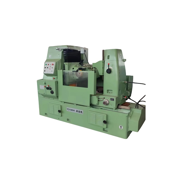

Зубофрезерный станок YM3180H
Обновлено 14.05.2025 986171
  • Модель: YM3180H
  • Макс. диаметр обработки с задней стойкой: 800 мм
  • Макс. диаметр обработки без задней стойки: 1 000 мм
  • Макс. ширина венца обрабатываемого колеса: 300 мм
  • Макс. модуль обрабатываемого колеса: 10 мм
  • Минимальное число зубьев: 8 шт.
  • Макс. угол нарезаемых зубьев: 60°
  • Макс. вертикальный ход суппорта: 350 мм
  • Скорость осевой подачи: 0.4 – 4 мм/об (12 передач)
  • Скорость быстрого хода суппорта: 540 мм/мин
  • Макс. угол поворота инструментальной головки: 240°
  • Макс. размеры устанавливаемого инструмента: 180 × 180 мм
  • Макс. осевое перемещение инструмента: 50 мм
  • Диаметр инструментальных оправок: 22, 27, 32, 40 мм
  • Скорость вращения инструмента: 40 – 200 об/мин (8 передач)
  • Конус шпинделя: МТ5
  • Диаметр рабочего стола:  800 мм
  • Диаметр отверстия шпинделя рабочего стола: 80 мм
  • Скорость быстрого хода рабочего стола: 500 мм/мин
  • Макс. гидравлический быстрый ход рабочего стола: 50 мм
  • Расстояние от оси инструмента до поверхности стола: 235 – 585 мм
  • Расстояние от кронштейна до поверхности стола: 400 – 600 мм
  • Мощность главного электродвигателя: 5.5 кВт, 1 500 об/мин
  • Мощность двигателя осевого перемещения: 1.1 кВт, 1 500 об/мин
  • Мощность двигателя гидравлического насоса: 0.55 кВт, 1 500 об/мин
  • Мощность двигателя быстрого хода рабочего стола: 1.1 кВт, 910 об/мин
  • Система смазки: Автоматическая
  • Параметры электропитания: 380 В / 50 Гц
  • Габаритные размеры: 2 752 × 1 490 × 1 870 мм
  • Вес: 5 500 кг
