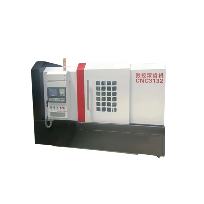

Зубофрезерный станок YK3132CNC4
Обновлено 14.05.2025 986173
  • Модель: YK3132CNC4
  • Макс. диаметр обработки прямозубых колес: 320 мм
  • Макс. диаметр обработки при угле наклона зубьев 30°: 200 мм
  • Макс. диаметр обработки при угле наклона зубьев 45°: 200 мм
  • Макс. обрабатываемый модуль зубчатых колес: 6 мм
  • Макс. ширина венца обрабатываемого колеса: 230 мм
  • Макс. диаметр инструмента: 140 мм
  • Макс. угол поворота инструментальной головки: 60°
  • Макс. угол нарезаемых косозубых колес: 60°
  • Скорость вращения инструмента: 100 – 350 об/мин
  • Скорость вращения рабочего стола: 0 – 32 об/мин
  • Конус шпинделя: МТ4
  • Диаметр инструментальных оправок: 22, 27, 32 мм
  • Расстояние между осями инструмента и рабочего стола: 60 – 250 мм
  • Расстояние от оси инструмента до поверхности стола: 230 – 500 мм
  • Расстояние от кронштейна до поверхности стола: 360 – 600 мм
  • Макс. осевое перемещение инструмента: 40 мм
  • Мощность главного двигателя: 4.5 (3.5) кВт
  • Система управления: ЧПУ
  • Параметры электропитания: 380 В / 50 Гц
  • Длина × Ширина: 3 250 × 2 300 мм
  • Высота: 3 130 мм
  • Вес: 3 500 кг
