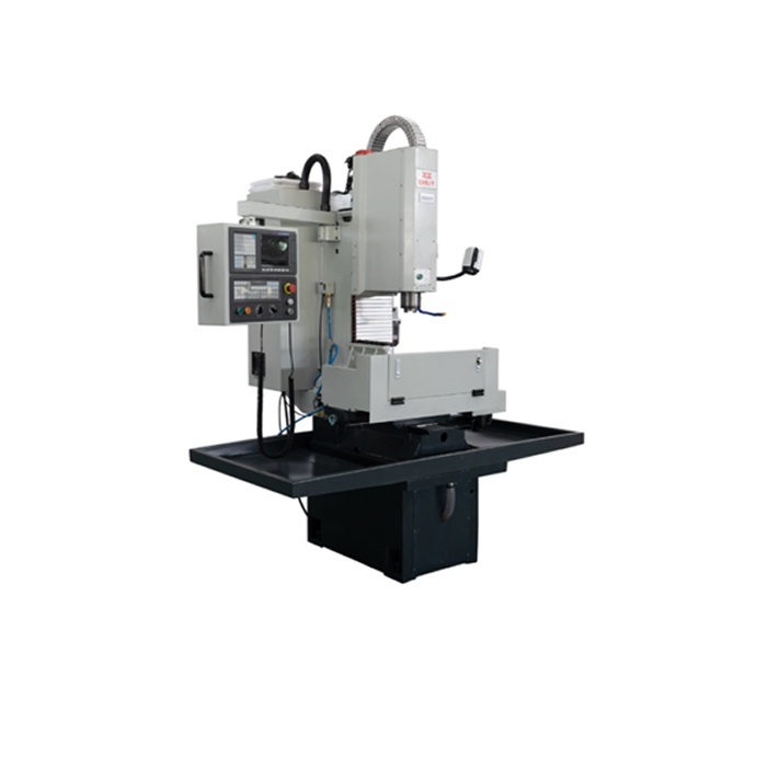

Вертикальный фрезерный станок с ЧПУ XK7124
Обновлено 16.05.2025 986316
  • Модель: XK7124
  • Тип станины: Литая станина из чугуна
  • Размер рабочего стола: 1 000 × 240 мм
  • T-образные пазы рабочего стола: 3 – 14 × 80 мм
  • Макс. нагрузка на рабочий стол: 300 кг
  • Расстояние от торца шпинделя до поверхности рабочего стола: 80 – 480 мм
  • Расстояние от центра шпинделя до вертикальной направляющей: 360 мм
  • Ход по оси X / Y / Z: 500 / 300 / 400 мм
  • Скорость быстрого хода по оси X / Y / Z: 10 000 / 10 000 / 8 000 мм/мин
  • Макс. скорость рабочей подачи по оси X / Y / Z: 6 000 мм/мин
  • Тип направляющих по оси X / Y / Z: Направляющие скольжения
  • Типоразмер и класс точности ШВП: 3210 (С5) / 3210 (С5) / 3210 (С5)
  • Тип и макс. мощность двигателя по оси X / Y / Z: Серводвигатель, 0.75 / 0.75 / 1.2 кВт
  • Тип и макс. крутящий момент привода по оси X / Y / Z: Привод через эластичную муфту 6 / 6 / 15 Нм
  • Конус шпинделя: BT40
  • Макс. скорость вращения шпинделя: 6 000 об/мин
  • Тип и макс. мощность двигателя шпинделя: Асинхронный электродвигатель, 4 кВт
  • Тип и макс. крутящий момент привода шпинделя: Привод через синхронный ремень, 26 Нм
  • Точность позиционирования по оси X / Y / Z: 0.020 мм
  • Точность повт. позиционирования по оси X / Y / Z: 0.010 мм
  • Система ЧПУ: GSK 980 MDi
  • Вспомогательные системы:
  • Автоматическая система смазки
  • Система подачи СОЖ в зону обработки
  • Телескопическая защита направляющих
  • Защита зоны обработки
  • Параметры электропитания: 380 В / 50 Гц
  • Габаритные размеры: 2 100 × 1 800 × 2 300 мм
  • Вес: 1 800 кг
