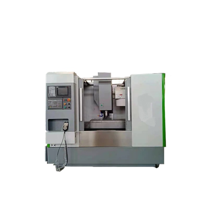

Вертикальный фрезерный обрабатывающий центр VMC500 (XH7126)
Обновлено 16.05.2025 986320
  • Модель: VMC500
  • Размер рабочего стола: 1 000 × 260 мм
  • Т-образные пазы рабочего стола: 3 – 16 × 80 мм
  • Макс. допустимая нагрузка на рабочий стол: 200 кг
  • Расстояние от торца шпинделя до поверхности рабочего стола: 70 – 500 мм
  • Расстояние от оси центра шпинделя до вертикальной направляющей колонны: 380 мм
  • Ход по оси X / Y / Z: 500 / 300 / 450 мм
  • Скорость подачи по оси X / Y / Z: 1 – 5 000 мм/мин
  • Скорость быстрого хода по оси X / Y / Z: 18 000 мм/мин
  • Тип привода по оси X / Y / Z: Серводвигатель с подключением к ШВП через эластичную муфту
  • Диаметр и шаг резьбы винта ШВП по оси X / Y / Z: 32×10 / 25×10 / 25×10 мм
  • Тип и ширина направляющих по оси X / Y / Z: Линейные направляющие класса H, 30 мм
  • Макс. крутящий момент двигателя по оси X / Y / Z: 6 / 6 / 10 Нм
  • Макс. скорость вращения шпинделя: 8 000 об/мин
  • Тип привода шпинделя: Асинхронный шаговый электродвигатель с подключением к шпинделю через ремень и частотный преобразователь
  • Макс. мощность двигателя шпинделя: 3.7 кВт
  • Конус шпинделя: BT40
  • Тип и вместимость инструментального магазина: 12-позиционный дисковый инстр. магазин
  • Точность позиционирования: 0.015 мм
  • Точность повторного позиционирования: 0.008 мм
  • Система ЧПУ: KND 1000 / GSK 980
  • Вспомогательные системы: Система подачи СОЖ в зону обработки
  • Освещение зоны обработки:
  • Централизованная система смазки
  • Кабинетная защита зоны обработки
  • Телескопическая защита направляющих
  • Электромагнитный тормоз оси Z
  • Параметры электропитания: 8 кВА / 380 В / 50 Гц
  • Габаритные размеры: 2 200 × 1 800 × 2 250 мм
  • Вес: 2 350 кг
