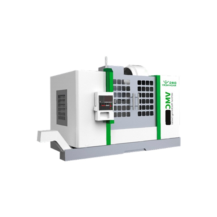

Вертикальный фрезерный обрабатывающий центр VMC1160
Обновлено 16.05.2025 986322
  • Модель: VMC1160
  • Размер рабочего стола: 1 200 × 600 мм
  • Т-образные пазы: 5 – 18 × 100 мм
  • Макс. нагрузка на рабочий стол: 1 000 кг
  • Расстояние от торца шпинделя до поверхности рабочего стола: 120 – 720 мм
  • Расстояние от центра шпинделя до вертикальной направляющей: 673 мм
  • Ход по оси X / Y / Z: 1 100 / 600 / 600 мм
  • Тип и размер направляющих по оси X / Y / Z: Роликовые направляющие 45 / 45 / 45 мм
  • Точность позиционирования по оси X / Y / Z: 0.008 / 300 мм
  • Точность повт. позиционирования по оси X / Y / Z: 0.005 мм
  • Скорость быстрого хода по оси X / Y / Z: 30 000 / 30 000 / 30 000 мм/мин
  • Скорость рабочей подачи по оси X / Y / Z: 1 – 10 000 мм/мин
  • Тип и макс. мощность двигателя по оси X / Y / Z: Серводвигатель, 3 / 3 / 3 кВт
  • Тип привода по оси X / Y / Z: Привод через эластичную муфту
  • Типоразмер и класс точности ШВП по оси X / Y / Z: 4012 – C3 / 4012 – C3 / 4012 – C3
  • Конус шпинделя: BT40
  • Скорость вращения шпинделя: 50 – 10 000 об/мин
  • Тип и макс. мощность двигателя шпинделя: Серводвигатель, 11 кВт, 70 Нм
  • Тип привода шпинделя: Привод через синхронный ремень
  • Тип и вместимость инструментального магазина: Дисковый, 24 инструмента
  • Макс. диаметр устанавливаемого инструмента: 78 мм (128 мм без соседних)
  • Макс. длина устанавливаемого инструмента: 300 мм
  • Макс. вес устанавливаемого инструмента: 8 кг
  • Система ЧПУ: GSK 25 IMC
  • Вспомогательные системы (в стандартной комплектации):
  • Конвейер и бак для удаления стружки
  • Централизованная система смазки
  • Система подачи СОЖ в зону обработки
  • Система смены рабочего инструмента
  • Система продувки отверстия шпинделя
  • Теплообменник
  • Освещение зоны обработки
  • Сигнальная лампа для оператора
  • Параметры электропитания: 380 В / 50 Гц
  • Габаритные размеры: 3 700 × 2 750 × 2 800 мм
  • Вес: 5 800 кг
