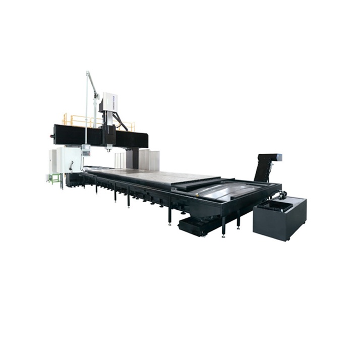

Портальный фрезерный обрабатывающий центр GMF10034R
Обновлено 16.05.2025 986354
  • Модель: GMF10034R
  • Размер рабочего стола: 10 000 × 2 500 мм
  • Макс. нагрузка на рабочий стол: 40 000 кг
  • T-образные пазы: 11 – 28 × 200, 2 – 28 × 180
  • Расстояние от торца шпинделя до рабочего стола: 160 – 1 160 мм
  • Отверстие шпинделя: BT50, 100 мм
  • Скорость вращения шпинделя: 10 – 5 000 об/мин
  • Скорость подачи при резке: 7 000 мм/мин
  • Серводвигатель шпинделя: Fanuc aiI22, 22 (26) кВт, 140 (223) Нм
  • Ход по оси X / Y / Z: 10 200 / 3 900 / 1 000 мм
  • Скорость быстрого хода по оси X / Y / Z: 10 000 / 12 000 / 10 000 мм/мин
  • Направляющие по оси X: 3 роликовые направляющие HIWIN 55 мм
  • Направляющие по оси Y: 2 роликовые направляющие HIWIN 55 мм
  • Направляющие по оси Z: Направляющая скольжения
  • ШВП по оси X: HIWIN / PMI 10030
  • ШВП по оси Y: HIWIN / PMI 8030
  • ШВП по оси Z: HIWIN / PMI 5030
  • Серводвигатель оси X: Fanuc aiF40, 9 кВт, 53 Нм
  • Серводвигатель оси Y: Fanuc aiF30, 7 кВт, 30 Нм
  • Серводвигатель оси Z: Fanuc aiF40B, 6 кВт, 38 Нм
  • Точность позиционирования по оси X / Y / Z: 0.060 / 0.025 / 0.016 мм
  • Точность повторного позиционирования по оси X / Y / Z: 0.012 / 0.012 / 0.010 мм
  • Магазин инструментов: 24T
  • Макс. длина инструмента: 300 мм
  • Макс. вес инструмента: 15 кг
  • Система ЧПУ: Fanuc 0i-MF (1)
  • Система смазки направляющих и ШВП: Автоматическая централизованная
  • Система обдува шпинделя: Автоматическая
  • Система удаления стружки: Автоматический конвейер
  • Способ охлаждения электрошкафа: Кондиционер
  • Параметры электропитания: 55 кВА / 380 В / 50 Гц
  • Производитель основных электрокомпонентов: Schneider
  • Габаритные размеры: 24 000 × 7 100 × 6 300 мм
  • Вес: 87 000 кг
