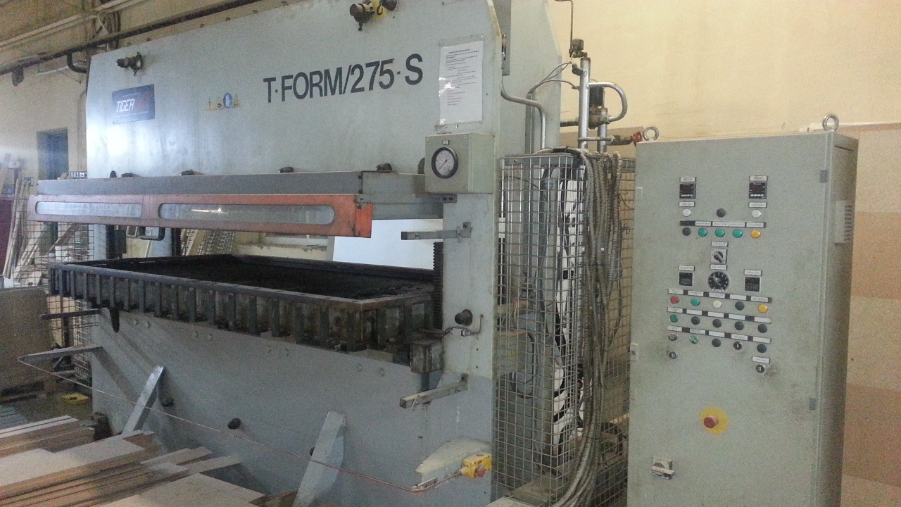

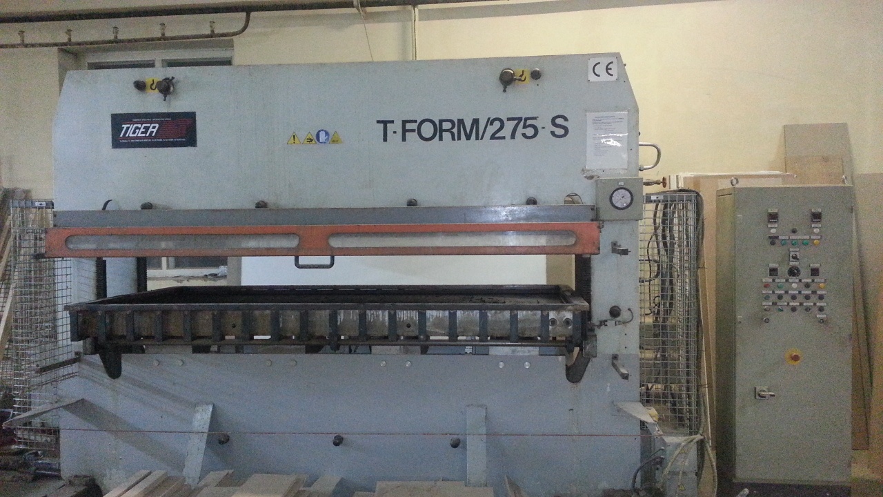

Универсальный горячий гидравлический пресс избыточного давления 9,6кг/см2 Tiger "T-FORM 275-S", мембранный, производство Италия. Назначение: для облицовки плоских и фрезерованных панелей из массива древесины, мдф, двп, дcп, и т.д. , декоративными материалами пластичные материалы, слоистые пластики, CPL, ламинат, ламинатин, ПВХ, пластик, бумага, натуральный шпон, файн-лайн как с флис основой так и без, и другими материалами. Пресс можно проверить в работе, находится в xopoшем рабочем сocтoянии, плиты pовныe поэтому плоские делали облицовывает отлично! А для облицовки фрезерованных и объёмных деталей, вам нужно будет взять на испытания с собой только мембрану, подходящую конкретно для ваших целей и задач, нужной толщины 1,5-8мм и материала: силикон, каучук, комбинированная и пр.
Пресс: Подвижная нижняя плита. Универсальность и гибкая схема эксплуатации! Возможность использования в качестве горячего пресса с гладкими плитами. 2 вспомогательных цилиндра для ускоренного раскрытия плит. Возможно установка высокопрочной мембраны на нижней плите. Монолитные стальные плиты !! Не алюминий!!! Нагрев плит – масляный. Безопасная двухкнопочная система запуска цикла пресса с панели управления. Манометр для регулирования давления. Автоматическое восстановление давления. Автоматическое раскрытие плит пресса. Концевой выключатель для остановки смыкания плит. Таймер раскрытия плит. Равномерное движения нижней плиты достигается за счет реек, зубчатых роликов и направляющих.
Технические данные:
Размеры плит пресса - 2500×1100мм. Рабочее поле при работе с мембраной - 2300×900мм. Усилие пресса - 212 тонн. Удельное давление прессования при 80% загрузки плит - 9,6 кг./см2. Эксплуатация при температуре - до 120 °C. Количество цилиндров - 4 шт. Диаметр каждого силового цилиндра - 150 мм. Полное раскрытие плит пресса - 325 мм. Продолжительность выдержки под давлением зависит от характеристик панели и декоративного материала или сложности гнуто-клеенного изделия - 3-8 мин. Общий вес пресса - 10800 кг.
Надежность, универсальность данного промышленного пресса, делает его просто незаменимым! Как в малом, среднем или массовом столярном, мебельном производствах, или в любом другом специализированном, например производстве гнуто - клееных изделий из различных натуральных или синтетических материалов!!
