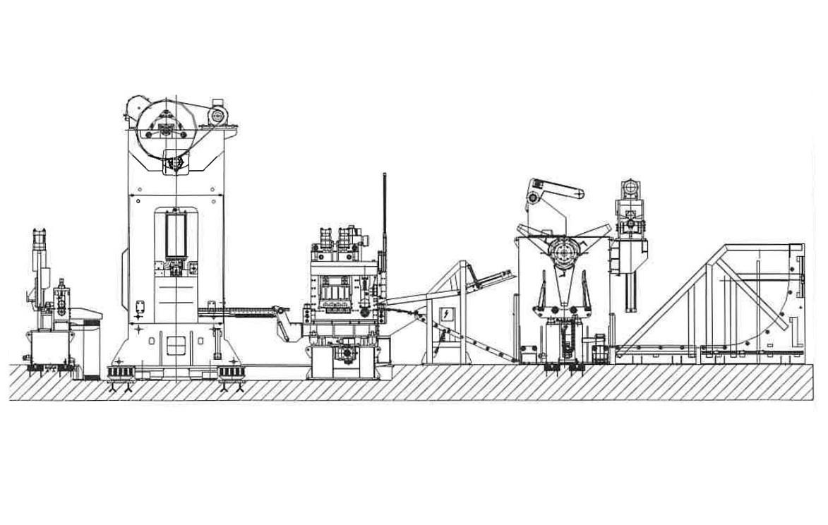

Линия для штамповки и пробивки рулонного металла COLOMBO AGOSTINO 225.400 была построена в 2006 году в Италии компанией Colombo Agostino S.p.A.
Линия пробивки рулонного металла является комплектной и состоит из следующих машин:
— зксцентриковый пресс 400 т: COLOMBO AGOSTINO
— pазматыватель листового металла: DEF CT 3/128
— подъемный стол для рулонов
— правка листового металла RA 3000/4-8/120 AR ZZ F.D. с роликовым конвейером
— гильотинные ножницы

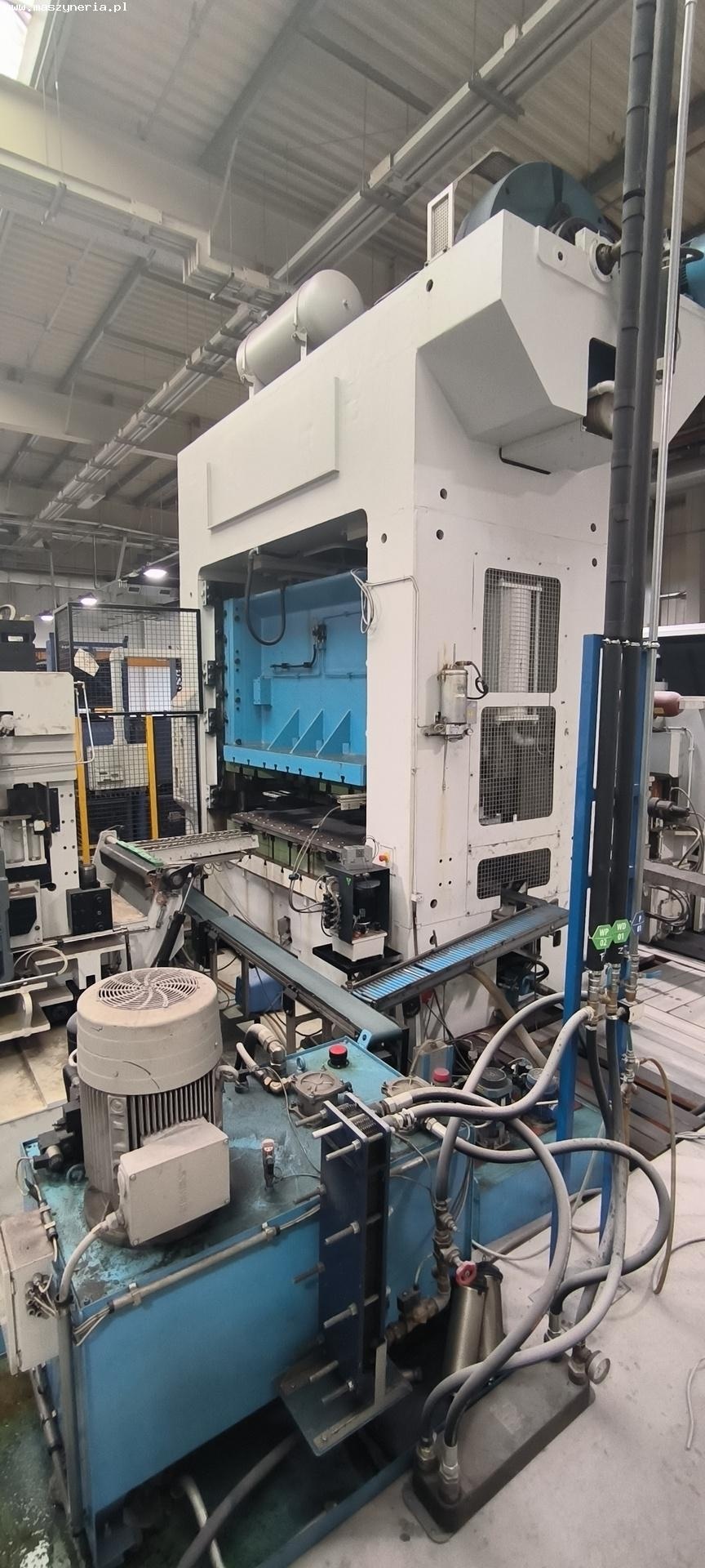

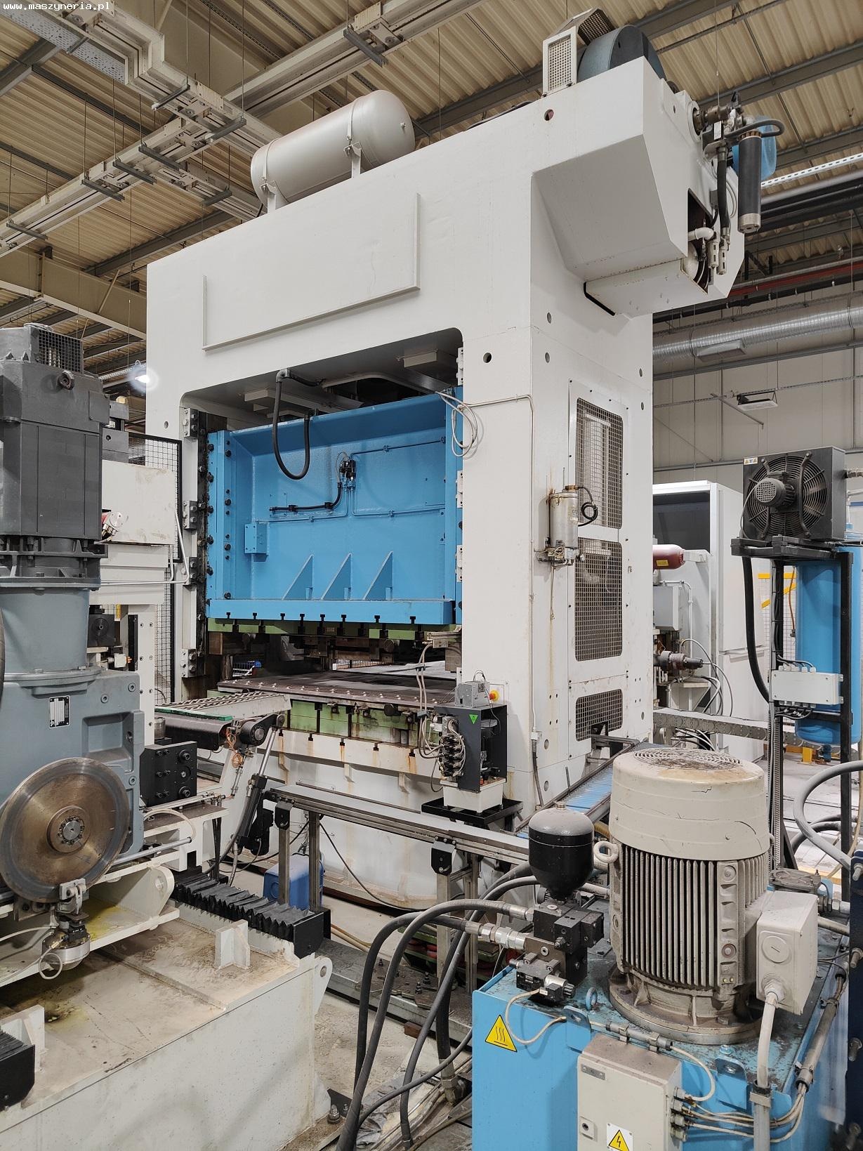

Технические характеристики механического пресса COLOMBO AGOSTINO 225.400
  • максимальное усилие пресса: 400 т (4000 кН)
  • количество ходов ползуна (в непрерывном режиме): 13-30/мин
  • длина хода ползуна: 200 мм
  • регулировка хода ползуна: 300 мм
  • максимальный размер инструмента (Д x Ш x В): 1600 x 2500 x 700 мм
  • максимальный вес инструмента: 7000 кг
  • положение останова коленчатого вала: верхняя мертвая точка (OT)
  • максимальная скорость вращения маховика: 489 об/мин
  • номинальное положение нижней мертвой точки: 12 мм
  • безопасное расстояние: 260 мм
  • время остановки: 0,15 с
  • давление воздуха: 5-6 бар
  • установленная мощность: 40 кВт
  • источник питания: 400 В; 50 Гц
  • вес машины COLOMBO AGOSTINO 255.400: 75000 кг

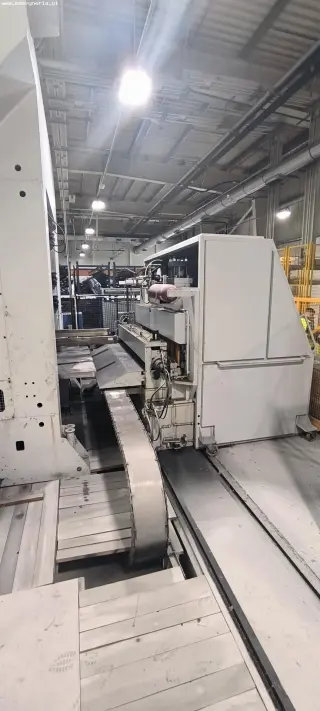

Технические характеристики системы подачи листового металла CISAM IMPIANTI
Общие данные
  • количество осей: 2 (X, Y)
  • тип материала: горяче- и холоднокатаная сталь
  • максимальная толщина полосы: 7 мм
  • минимальная толщина полосы: 1,5 мм
  • максимальная ширина полосы: 1300 мм
  • минимальная ширина полосы: 150 мм
  • уровень шума: 79 дБ(A)

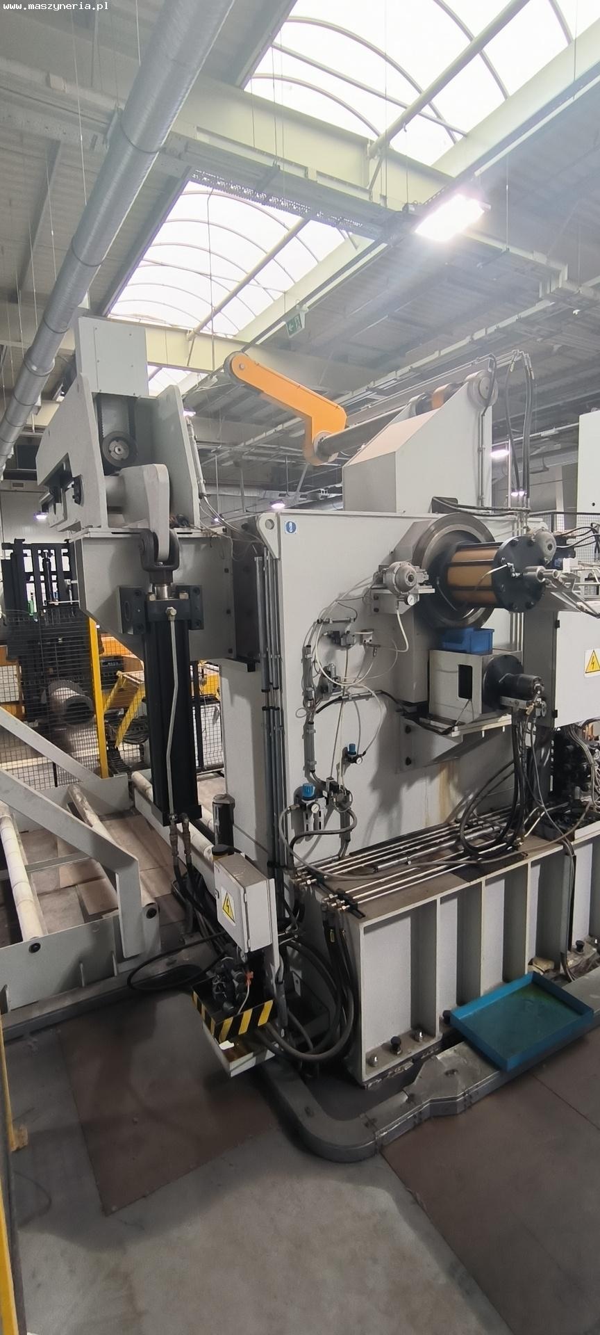

Разматыватель листового металла DEF CT 3/128
  • грузоподъемность: 13000 кг
  • максимальный внутренний диаметр рулона: 610 мм
  • минимальный внутренний диаметр рулона: 508 мм
  • внешний диаметр рулона: 1800 мм
Подъемный стол для рулонов
  • высота подъема: 600 мм
  • подача: 2500 мм
Правка листового металла RA 3000/4-8/120 AR ZZ F.D.
  • подача по оси X: 1-9999,9 мм
  • подача по оси Y: ± 500 мм
  • скорость подачи: 66 м/мин
  • медленный ход: 1250 мм
  • количество подающих роликов: 2
  • диаметр подающих роликов: 180 мм
  • количество правльных роликов: 8
  • диаметр правльных роликов: 82 мм
  • максимальный диаметр диска: 600 мм
  • минимальный диаметр диска: 170 мм
