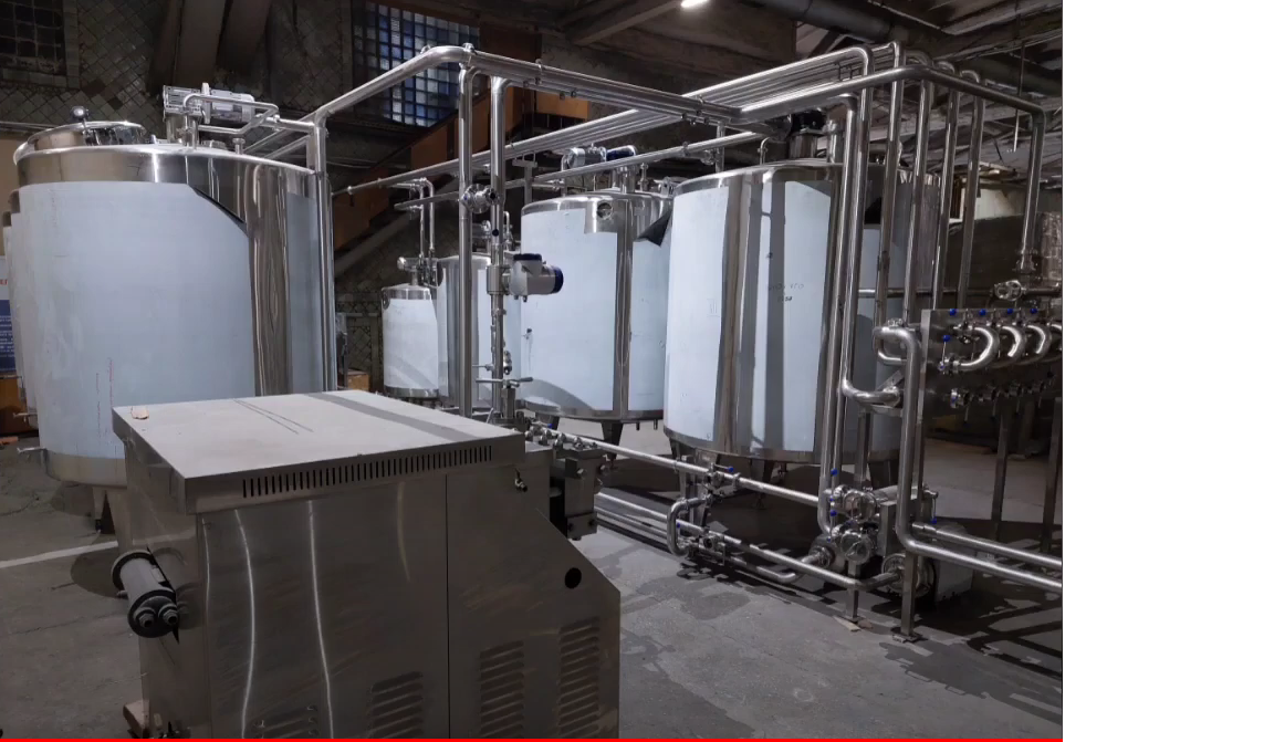

Инжиниринг-ПВарочное оборудование для подготовки смеси мороженого (размешивание, пастеризация, созревание). Оборудование позволяет работать как на цельном молоке, так и на сухом молоке. Установка изготовлена в виде моноблока, со всеми соединительными трубопроводами, системой нагрева и охлаждения (полностью зацикленная система охлаждения с помощью генератора ледяной воды), щита управления с контроллером и сенсорной панелью управления.
Принцип работы оборудования:
В первую варочную емкость ТМУ-200 поступает сухое молоко (цельное молоко), сахар, стабилизатор, эмульгатор, сливочное масло (кокосовое масло). Через автоматический водосчетчик подается строго определенное количество воды (управление с помощью промышленного контролера), согласно установленной в контроллере программе, включается бойлер и высоко оборотистая мешалка (910 оборотов в минуту, подключение мешалки к двигателю через соединительную муфту), включается насос для подачи горячей воды в панельную рубашку варочного котла (ТМУ-200). Смесь нагревается за 60 минут до температуры пастеризации Т=+76 °C и равномерно размешивается. После достижения температуры пастеризации, смесь выдерживается в течение 10 минут (уничтожается микрофлора). Открывается молочный кран на варочной емкости и через центробежный насос смесь подается на гомогенизатор МПГ-500. Гомогенизатор подключен по схеме байпаса. После процесса гомогенизации, смесь поступает в противоточный разборный пластинчатый теплообменник ПЛМ-500, мгновенно охлаждается до Т=+10°С. После пластинчатого охладителя, смесь поступает в ёмкость для созревания ТМВ-200 с панельной рубашкой (5 часов), где происходит охлаждение и созревание смеси до Т=+5°С и поддержания температуры до Т=+3 -4°С. Поддержание температуры в емкостях созревания осуществляется с помощью Генератора ледяной воды ГЛВ-500. Две емкости на хранении предназначены для непрерывной работы фризера, а также это дает возможность получать двухцветное мороженое (шоколадное или цветное). Вся система управляется с помощью промышленного контроллера PLC с сенсорной панелью управления. Контроллер дает возможность записывать все технологические процессы, архивировать их и скачивать на USB носитель (флэшка). Мойка оборудования осуществляется CIP, с помощью ротационных моющих головок, установленных в каждой емкости.
Технические характеристики:
Производительность, л/ч - 200
Напряжение, 380В/3PH/50Hz
Потребляемая мощность, квт/ч -9.5
Размер (дхшхв) ,мм 3500x1900x1950
Масса, кг 1730
