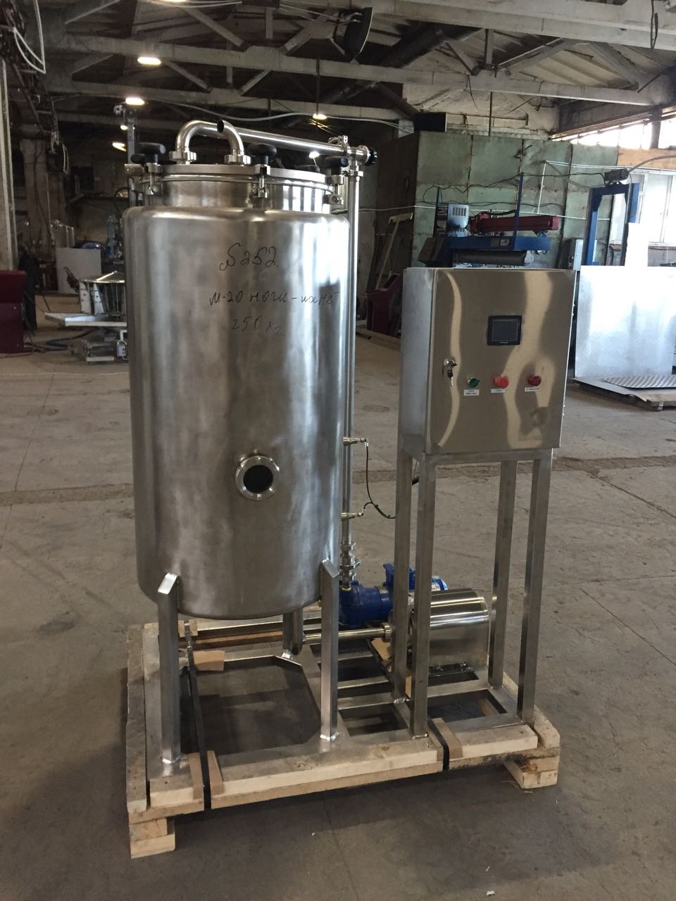

OOO «E4A»Принцып действия : молоко с клапана с пневмоприводом поступает в распылительную головку, где происходит равномерное распыление по молока всему объемы емкости , за счет силы гравитации струйки молока пролетают до нижней части емкости и за период пролета происходит возгонка легколетучих соединений. Испаренная влага поднимается с помощью вакуумного насаса в верхнюю часть сосуда, а неприятных запахи удаляюся с помощью вакуумного насоса. Вся система работает в автоматическом режиме и управляется промышленным контроллером с Touch панелью. По вакуумной линии перед вакуумным насосом установлен обратный клапан, для предотвращения обратной подачи воздуха в случае остановки вакуумного насоса, давление поддерживается вакуумным регулятором. Перед водокольцевым насосом может быть установлена емкость для зацикленной подачи воды для непрерывной работы вакуумного насоса. Щит управления изготовлен из нержавеющей стали по IP-67. Вся конструкция установлена на раму из нержавеющей стали AISI 304, с ножками из нержавеющей стали AISI 316. Все продуктовые и вакуумные трубюопроводы изготовлены из нержавеющей стали AISI 304, соединение труб производится с помощью аргонно-дуговой сварки с поддувом на немецкой установке ORBITEС.
Технические характеристики: Производительность -500л/ч; Температура молока -55-95Со; Вакуум 0,064 - 0,087 МПа; потребляемая мощность -1 кВт; Потребление воды - 0.1м3; Габариты- 1032х750х2000 мм. Изготовим МДУ необходимой Вам производительности и комплектации.
