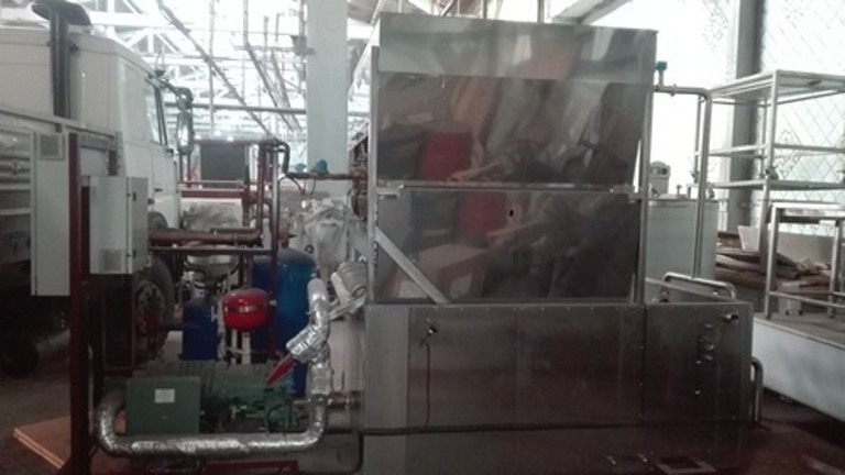

Продается новый чиллер FKL-20HP. Благодаря обладанию высокой мощностью часто он задействуется одновременно для охлаждения и нагрева. Промышленный чиллер – это идеальное решение для охлаждения воды,...
Технические характеристики
1. Чиллер с плёночным испарителем, применяется для охлаждения жидкости, в которых охлаждение ледяной воды до температур, близких к нулевым, достигается в процессе стекания тонкого слоя ледяной воды по поверхности испарителя. Вода подается в распределительный бак, расположенный над батареей пленочных испарителей. Из распределительного бака вода равномерно подается на вертикально расположенные панели. Тонкий слой воды, стекающей по поверхности панели, образует водяную пленку, и при этом интенсивно охлаждается. Охлажденная вода стекает в бак-аккумулятор чиллера. Затем полностью охлаждённая вода подаётся к потребителям. Температура ледяной воды на выходе из пленочного испарителя колеблется в пределах 0,5 ˚С - 2,0 ˚С. Производительность чиллера 163,6 кВт/час.
Описание установки
1. Установка предназначена для охлаждения воды до Т=(0,5 ˚С - 2,0 °С).
2. Емкость испарителя изготовлена из нержавеющей стали AISI 304.
3. Термоизоляция емкости - экструдированный полистирол. Толщина полистирола 50 мм.
4. Испаритель - пленочного типа, изготовлен из нержавеющей стали AISI 304. Марка пластин пленочного испарителя П4, размер пластин 1250х1250, толщина листов нержавеющей стали в пленочном испарителе 1 мм х1 мм.
Общая площадь теплообмена - 50 м2
Количество пластин пленочного теплообменника – 16 шт.(1250x1250) – один контур.
5. Соединительная арматура изготовлена из AISI304.
6. Металлическая конструкция, усиленная для “мобильного перемещения” изготовлена из квадратного профиля.
7. Оборудование холодильного контура и дополнительное оборудование (в стоимость не входит):
Холодильный контур с винтовым компрессором Bitzer -HSK-7471-90 -1 шт
Конденсатор воздушный Технохолод CWCL-633D (134кВт) – 2шт
Насосное оборудование Циркуляционный насос внешней циркуляции Lowara (нерж.), CEA 370/3 – 12 м3/ час при давлении 2,2атм - 1 шт., циркуляционный насос внутренней циркуляции CEA 370/3 – 12 м3/ час – 2 шт. Управление насосов производится с помощью частотно-фазовых преобразователей.
Габаритные размеры установки: ширина 2000 мм, длина 4200 мм, высота 2700 мм.
7. Установка полностью смонтирована на раме из квадратного профиля. На раме установлен щит управления с контроллером (температура подачи).
Стоимость установки указана c насосами, испарителем и изолированным двухсекционным баком для воды.
Изготовим чиллеры необходимой Вам холодопроизводительности и комплектации.

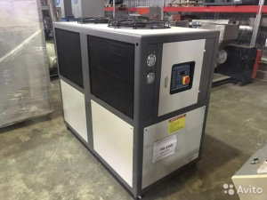

Новый чиллер Два компрессора Panasonic - мощность 25,2 кВт; Габариты - 2000х1780х110 мм; Хладопроизводительность 43786 ккал/час/50,92 кВт;...
В наличии чиллер промышленный FKL-5HP, применяется для охлаждения экструдеров, мельницы для пластика и т.д.Тип компрессора СпиральныйМощность компрессора 3,75кВтХладопроизводительность 12897ККалТип...
Назначение ОхлаждениеПроизводитель КитайХладопроизвод. 43786 ккал/часХладопроизвод. 50.92 кВтХладагент R22Тип контроля КапиллярныйТип компрессора СпиральныйМощность компрессора 10 кВтМощность...
