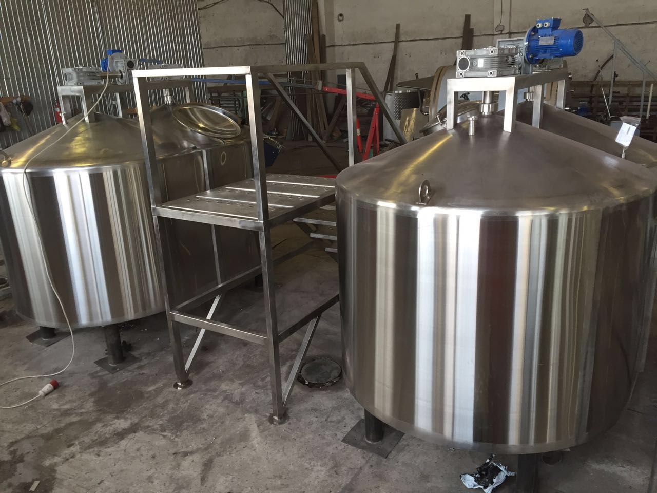

ТД ПромсервисСыроизготовители изготовлены из нержавеющей стали AISI 304, внешняя ошивка - 2 мм (AISI 304), в нижней части изготовлен без юбки, 80% площади внутренней колбы занимает панельная рубашка. Теплоизоляция изготовлена из армированной минеральной ваты с гидроизоляцией. Сыродельные ванны представляют собой трехстенную теплоизолированную емкость, внутренняя ванна которой выполнена в форме дубль-О, что позволяет избежать застойных зон при разрезке и вымешивании продукта. Расстояние между лирами 25 -40 мм, лиры продольно-поперечные.
Для разрезки и вымешивания продукта имеются два универсальных режуще-вымешивающих инструмента (РВИ), которые представляют собой раму с ножами и свободно закрепленной мешалкой. При вращении режуще-вымешивающего инструмента в одну сторону происходит разрезка сгустка, мешалка при этом откидывается по направлению вращения и работает как нож. При вращении в другую сторону мешалка прижимается к ножам и вымешивает продукт. В сыродельных ваннах объемом до 5 м3 привод режуще-вымешивающего инструмента расположен под ванной на специальной опорной площадке. На площадке также расположено устройство ручного опрокидывания для полного слива зерна из ванны. В сыродельных ваннах объемом 5м3 привод расположен сверху на опоре, а дно выполнено в форме конуса со смещенным центром, что обеспечивает полный слив продукта за короткое время.
Для нагрева продукта в сыродельных ваннах используется горячая вода и орошение стенок внутренней ванны водой, чтобы не было пригара. Заполнение продукта в сыродельной ванне ведется по мерной линейке через открытое верхнее зеркало. Отбор сыворотки в сыродельных ваннах объемом до 5 м3 производится через навесное сито, а в ваннах объемом 5 м3 - через встроенное выдвижное сито. Для контроля температуры в днище ванны установлен датчик температуры. Показывающий прибор выведен на пульт управления. Электропривод режуще-вымешивающего инструмента оснащен частотным преобразователем, что позволяет плавно регулировать скорость вращения.
Изготавливаем сыроизготовители под заказ объемом от 1000л до - 12000л
