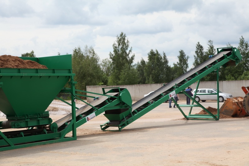

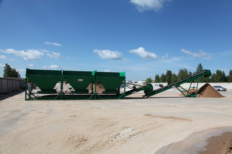

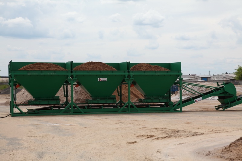

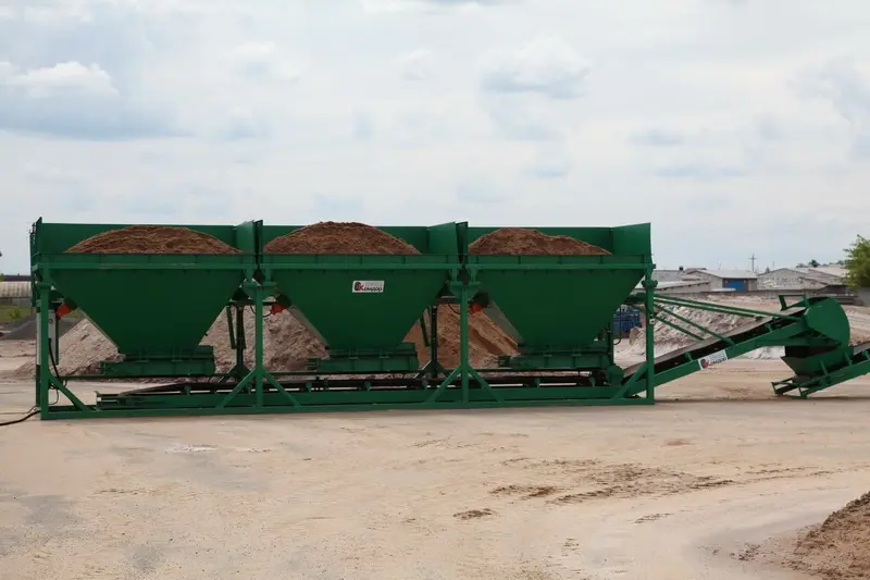

Линия для приготовления смесей сыпучих материалов представляет собой комплекс оборудования, обеспечивающего приготовление 2-х и 3-х компонентных смесей сыпучих материалов с любой долей исходных компонентов.
Основное предназначение линии – приготовление песчано – соляных смесей используемых для зимнего содержания автомобильных дорог.
Комплекс может использоваться для:
приготовления смеси для нанесения защитных покрытий улиц и автодорог;
приготовления смеси щебня и гравия для асфальтных и бетонных заводов.

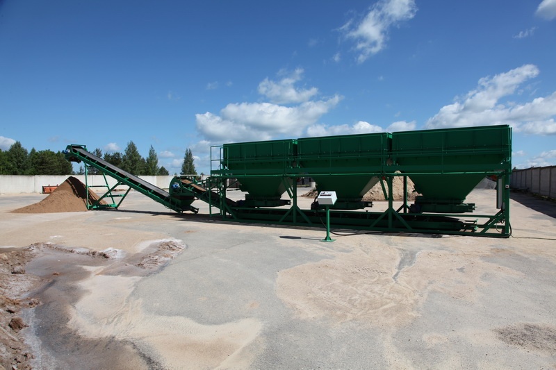

Комплекс устанавливается на асфальтобетонное покрытие или железобетонные плиты. Возможна установка комплекса на грунтовое покрытие (площадки) с уклоном не более 5%. Имеется возможность монтажа блока бункеров и конвейера ленточного с гуськом на полуприцеп АПС 554420 (или аналог), транспортируемый автомобилем МАЗ/КАМАЗ. Ленточный транспортер L=10м. устанавливается отдельно.
В базовую комплектацию входит:

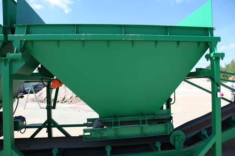

Блок бункеров с грунтованием и последующим окрашиванием.
Обвязка комплекса (лестницы, площадки, ограждения), окрашенная.

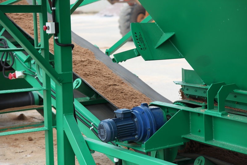

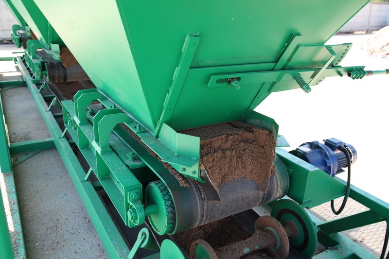

Дозаторы электромеханические.

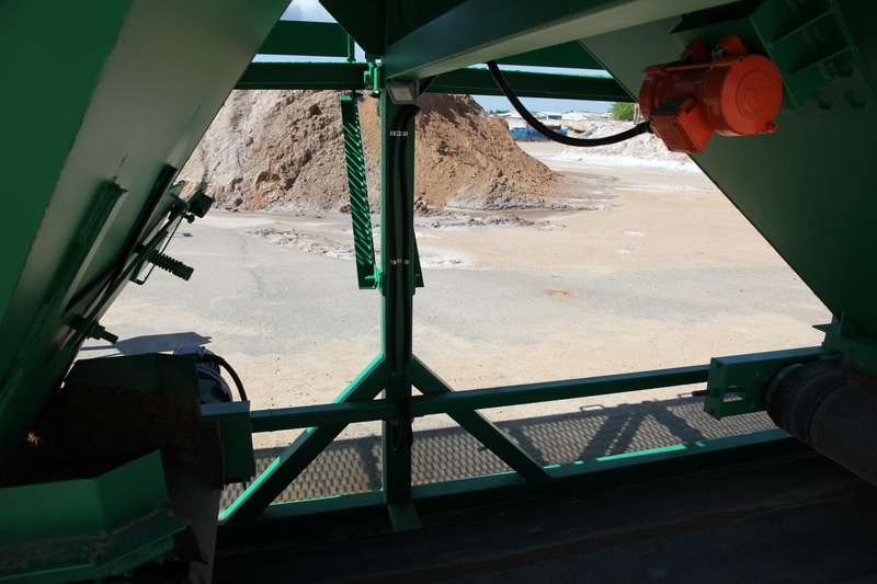

Вибраторы электрические.

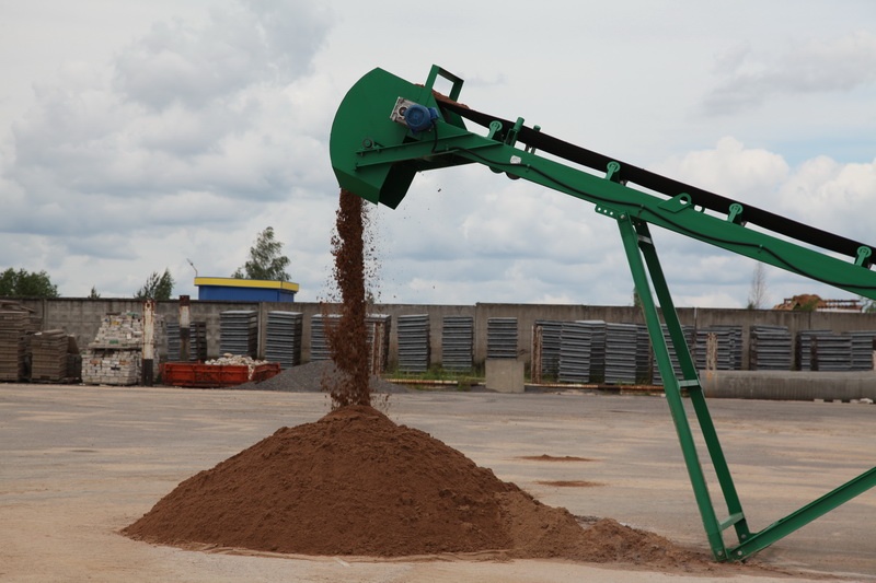

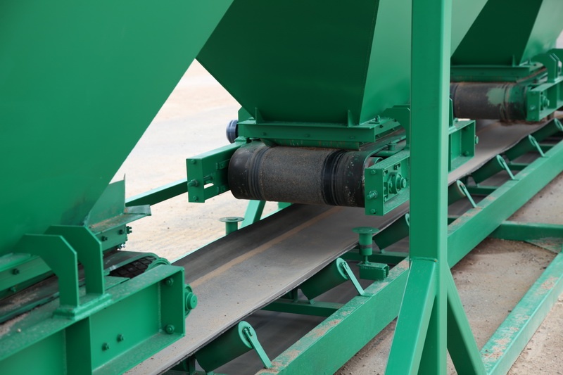

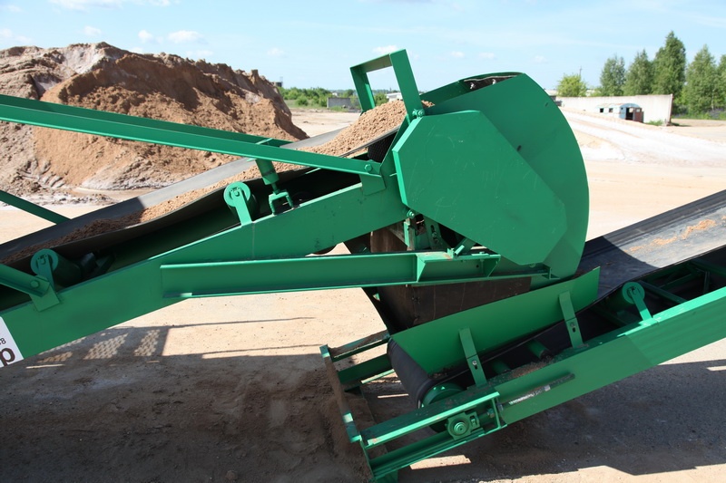

Конвейер ленточный 13м/650мм с гуськом и узлом смешивания. Лента конвейера на замке.

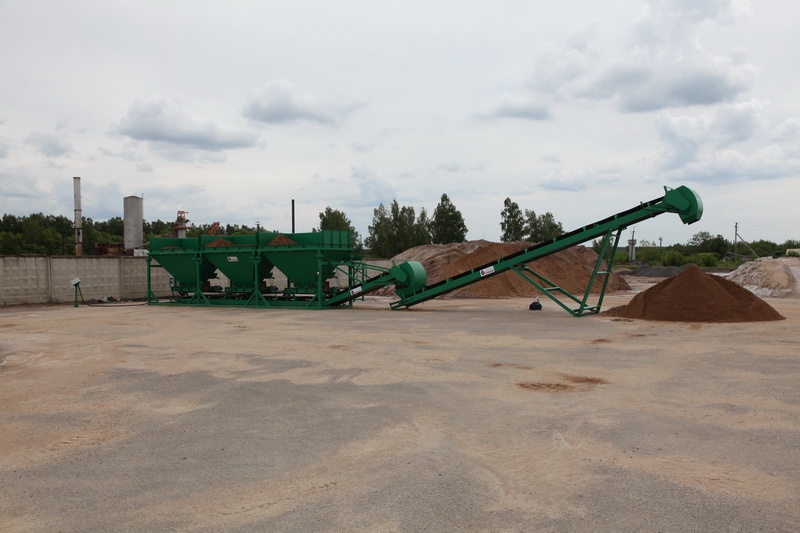

Конвейер ленточный отводящий в комплекте с опорой и узлом дополнительного смешивания. Лента конвейера на замке, 12м/650мм.
Система управления комплексом (шкаф силовой + пульт управления + подставка пульта управления + кабель пульта управления длиной 7м + соединительные кабели).
Силовые кабели в комплект поставки не входят.
Дополнительно:
Антикоррозионная защита блока бункеров, лестницы и ограждения горячем цинкованием с последующем грунтованием и окраской.
Оснащение конвейеров гофробортами со склеенной конвейерной лентой, предотвращающими рассыпание материала с конвейеров дозаторов.
Комплектация частотными преобразователями электромоторов ленты дозаторов, обеспечивающими плавный пуск и плавную регулировку скорости движения ленты.
Система обработки антислеживателем, позволяющая избежать слеживания приготовленной смеси во время ее хранении.
Замена конвейера отводящего на конвейер иной длины или поворотным отводящим конвейером. Поворотный отводящий конвейер позволяет производить выгрузку готовой смеси в несколько мест на площадке.
Загрузочная рампа.
