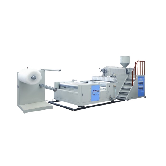

Экструдер для производства двухслойной воздушно-пузырчатой пленки WY-1600
Обновлено 25.05.2025 986714
Характеристкии:
  • Модель: WY-1600
  • Подходящее сырье: LDPE / LLDPE
  • Производительность: 60 - 80 кг/ч
  • Количество слоев: 2
  • Ширина продукта: 1600 мм
  • Общая мощность оборудования: 58 кВт
  • Способ загрузки сырья: Автоматическая подача вакуумным загрузчиком
  • Устройство отбора кромки: Есть
  • Габаритный размер: 9 000 х 2 500 х 2 500 мм
  • Вес: 3 500 кг
Экструзионная часть:
  • Диаметр шнека: 70 мм
  • Отношение длины шнека к диаметру: 32:1
  • Материал ствола шнека: 38CrMoALA
  • Режим управления скоростью: Регулировка скорости преобразователями частоты
  • Мощность главного двигателя: 22 кВт
  • Количество зон контроля температуры: 4-зонный цифровой контроль температуры
  • Мощность нагрева: 22 кВт
Экструзионная голова:
  • Ширина головы: 1750 мм
  • Количество зон нагрева: 5 шт зон (каждая зона нагрева 3кВт)
  • Мощность нагрева: 20 кВт
  • Метод литья: Вакуумное формование под отрицательным давлением
  • Метод охлаждения: Водяное охлаждение
  • Режим привода: Двигатель с переменной частотой
  • Режим управления скоростью: Управление скоростью с переменной частотой
