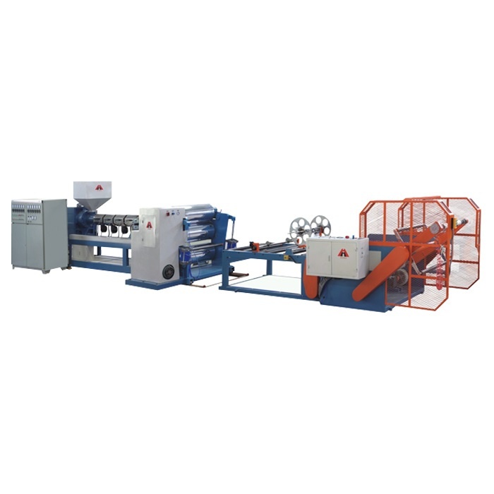

Экструдер:
  • Максимальная ширина готового изделия: 600 мм
  • Производительность: 50 – 120 кг/ч
  • Материалы для переработки: LLDPE, LDPE, EVA, TPE, стрейч-пленка, пищевая пленка, термоусадочная пленка
  • Толщина пленки: от 0,01 до 0,09 мм
  • Диаметр шнека: 75 мм
  • Длина шнека: 2250 мм
  • Отношение длины шнека к диаметру (L/D): 32:1
  • Мощность нагрева: более 4 кВт
  • Мощность главного двигателя: 30 кВт
  • Размеры оборудования: 6600 х 2500 х 2800 мм
  • Тип матрицы: Т-образная, ширина 750 мм
Тянущее устройство:
  • Охлаждающий вал: Ø 320 х 750 мм
  • Охлаждающий резиновый валик: Ø 210 х 750 мм
  • Ролик для тиснения: Ø 320 х 750 мм
  • Скорость протяжки материала: 30 – 80 м/мин
  • Мощность привода: 2,2 кВт
  • Размер тягового ролика: Ø 420 х 750 мм
