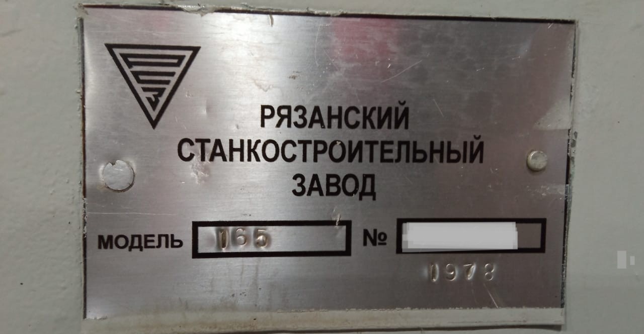

Рязанский станкостроительный завод (СССР) 1978 г. Токарно-винторезные станки
Станок 165 универсальный РМЦ 2800
Обновлено 19.07.2025 986856

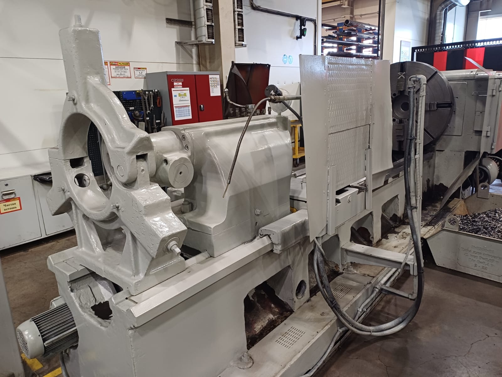

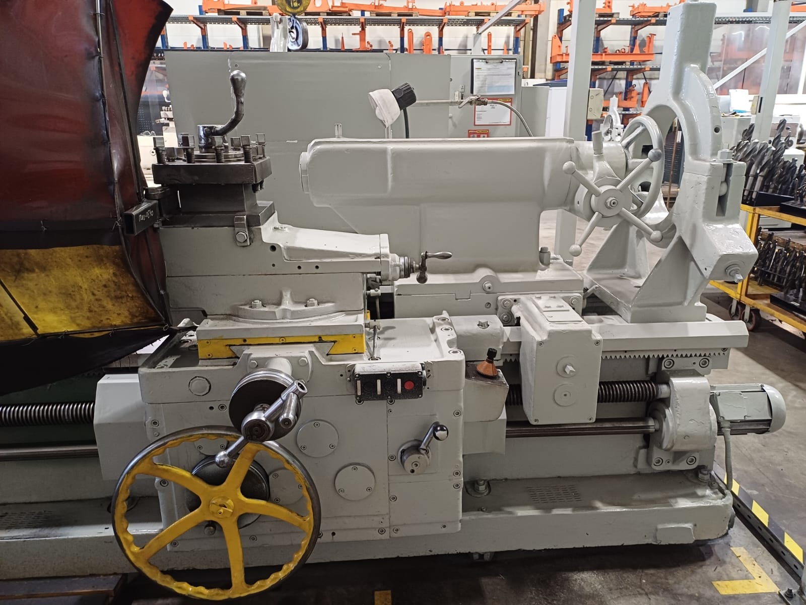

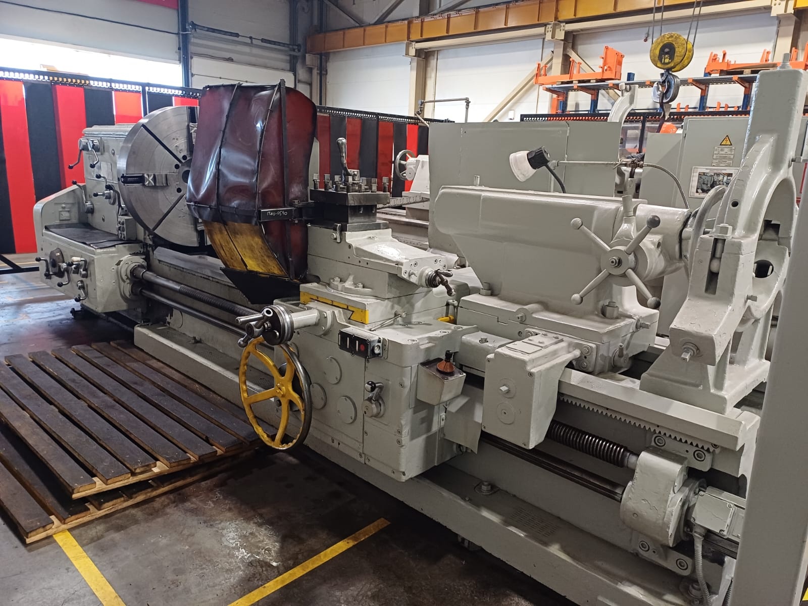

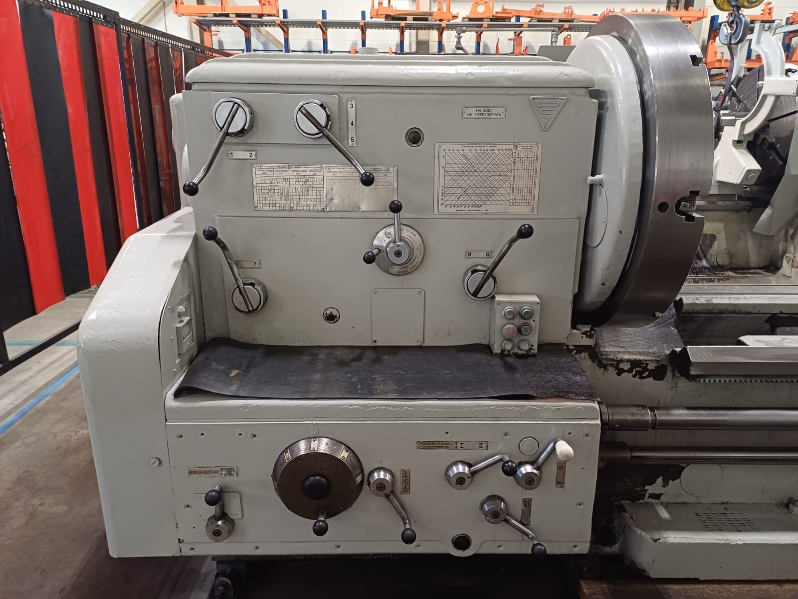

Токарно-винторезный станок предназначен для обработки деталей средних и больших размеров, в условиях единичного и мелкосерийного производства. На станке можно производить наружное и внутреннее точение, включая точение конусов, растачивание, сверление и нарезание резьб - метрической, модульной, дюймовой и питчевой).
Технические характеристики и жесткость конструкция станины, каретки, шпинделя станка 165 позволяют полностью использовать возможности работы на высоких скоростях резания с применением резцов из быстрорежущей стали или оснащенных пластинами из твердых сплавов при обработке деталей из черных и цветных металлов.
Основные параметры:
* Класс точности по ГОСТ 8-82: Н;
* Наибольший диаметр обрабатываемой заготовки над станиной, мм: 1000;
* Наибольший диаметр обрабатываемой заготовки над суппортом, мм: 600;
* Наибольшая длина заготовки (РМЦ), мм: 2800;
* Высота устанавливаемого резца, мм: 45 х 45;
* Наибольшая масса заготовки в центрах, кг: 5000;
Шпиндель:
* Диаметр сквозного отверстия в шпинделе, мм: 85;
* Наибольший диаметр зажимаемого прутка, мм: 80;
* Число ступеней частот прямого вращения шпинделя: 24;
* Частота прямого вращения шпинделя, об/мин: 5...500;
* Размер внутреннего конуса в шпинделе: 100, 1:20;
* Конец шпинделя по ГОСТ 12595-72: 1-15М;
* Торможение шпинделя: есть;
Подачи:
* Наибольшее продольное перемещение суппорта РМЦ=3000, мм: 2520;
* Наибольшее поперечное перемещение суппорта, мм: 600;
* Цена деления лимба при продольном перемещении, мм: 0,1;
* Цена деления лимба при поперечном перемещении, мм: 0,05;
* Наибольшее продольное перемещение на оборот лимба, мм: 50;
* Наибольшее поперечное перемещение на оборот лимба, мм: 6;
* Число ступеней продольных подач: 32;
* Пределы продольных подач, мм/об: 0,20..3,05;
* Пределы поперечных подач, мм/об: 0,07..1,04;
* Наибольшее продольное усилие резания Pz, кН: 12;
* Наибольшее поперечное усилие резания Pх, кН: 780;
* Скорость быстрых перемещений суппорта, продольных, м/мин: 2,16;
* Скорость быстрых перемещений суппорта, поперечных, м/мин: 0,735;
* Пределы шагов нарезаемых резьб метрических, мм: 1...120;
* Пределы шагов нарезаемых резьб дюймовых: 28...¼;
* Пределы шагов нарезаемых резьб модульных: 0,5...30;
* Количество нарезаемых резьб питчевых: нет;
* Выключающие упоры продольные: нет;
* Выключающие упоры поперечные: нет;
Резцовые салазки (верхний суппорт):
* Наибольшее перемещение резцовых салазок, мм: 240;
* Цена деления лимба перемещения резцовых салазок, мм: 0,05;
Задняя бабка:
* Центр в шпинделе по ГОСТ 13214-79: Морзе 5;
* Наибольшее перемещение пиноли, мм: 300;
Электрооборудование:
* Количество электродвигателей на станке: 3;
* Электродвигатель главного привода, кВт: 22;
* Электродвигатель быстрого хода суппорта, кВт: 1,5;
* Насос охлаждения (помпа): ПА-22;
Габариты и масса станка:
* Габариты станка (длина ширина высота) РМЦ=2800, мм: 5825 х 2100 х 1760;
* Масса станка, кг: 12500.
