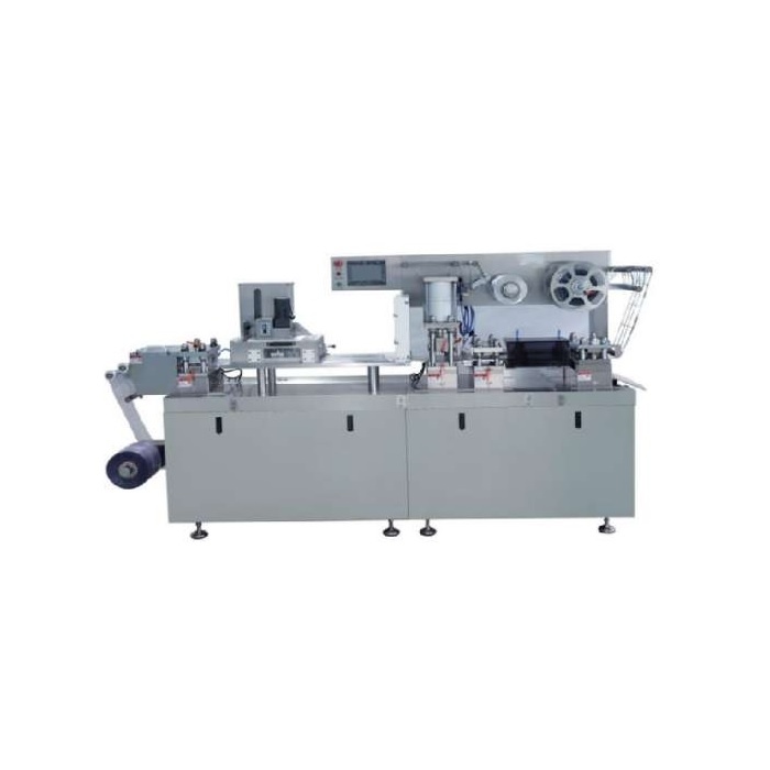

Блистерная машина для жидких продуктов и таблеток DPP-180
Обновлено 25.05.2025 986893
Блистерная машина:
  • Модель: DPP-180
  • Частота штамповки:
  • Alu/ Plastic: 20 40 раз/мин
  • Alu/ Alu: 10 40 раз/мин
  • Производительность:
  • Губки 25 х 50 х 5 мм: 100 шт/мин (6 000 шт/ч)
  • Губки 50 х 50 х 5 мм: 80 шт/мин (4 800 шт/ч)
  • Губки 100 х 50 х 5 мм: 60 шт/мин (3600 шт/ч)
  • Максимальная площадь формовки:
  • 170 х 120 мм (Alu/ Plastic)
  • 160 х 120 мм (Alu/ Alu)
  • Максимальная глубина формовки: 14 мм (возможно увеличение до 26 мм - Alu/ Plastic, 18 мм Alu/ Alu)
  • Стандартный диапазон хода (шага): 40 120 мм
  • Размер пленки ПВХ:
  • Максимальная ширина: 180 мм
  • Толщина: 0,2 0,5 мм
  • Размер алюминиевой фольги PTP:
  • Толщина: 0,02 0,03 мм
  • Охлаждение пресс-формы: Циркулирующая или водопроводная вода
  • Расход воздуха: 0,2 м³/мин
  • Общая мощность: 5,5 кВт
  • Электропитание: 380 В, 50 Гц, 3 фазы
  • Габаритные размеры: 2 670 х 600 х 1 650 мм
  • Вес: 1 100 кг
Этикетировочная машина:
  • Модель: DPM-A
  • Скорость этикетировки: 50 60 шт/мин
  • Скорость конвейера: 30 м/мин
  • Направление движения: Влево/вправо
  • Тип привода: Серводвигатель
  • Точность нанесения этикетки: 1 мм
  • Внутренний диаметр рулона этикеток: 76 мм
  • Максимальный внешний диаметр рулона этикеток: 350 мм
  • Подходящий размер этикетки:
  • Ширина 10 150 мм
  • Длина 10 200 мм
  • Расход воздуха 5 кг/см²
  • Мощность: 650 Вт
  • Напряжение: 220 В
  • Габаритные размеры: 1 800 х 800 х 1 300 мм
  • Вес: 260 кг
Струйный принтер:
  • Модель: Videojet 1280
  • Скорость печати: 162 м/мин
  • Количество строк печати: 1 5 строк (10 символов на дюйм 1 строка)
  • Конфигурация матрицы шрифтов:
  • 1 строка: 5х5, 5x7, 5х7 столбец, 7x9, 9x12, 10x16, 16x24, 25x34
  • 2 строки: 5x5, 5x7, 7x9, 9x12, 10x16
  • 3 строки: 5x5, 5x7, 7x9
  • 4 строки: 5x5, 5x7
  • 5 строк: 5x5
  • Линейные штрихкоды: UPC A&E; EAN 8 & 13; Code 128 A, B & C; UCC/EAN 128; Code 39; Interleaved 2 of 5; GS1
  • QR-коды 21x21, 25x25, 29x29, 33x33
  • Режим исправления ошибок L, M, Q или H
  • Коды DataMatrix: Квадратная форма до 32x32,
  • Прямоугольная форма: до 16x48
  • Номинальная высота символа: 2 10 мм (в зависимости от шрифта)
  • Пользовательский интерфейс: Сенсорный TFT-LCD экран с диагональю 8 дюймов и высо-кой чувствительностью. Касание в формате WYSIWYG для редактирования сообщений.
  • Пользовательский логотип/ графика: Могут быть созданы с помощью дополнительного про-граммного обеспечения Clarisoft*
  • Интерфейс и набор символов: Могут быть на русском языке
  • Вход/выход: Вход для определения продукта, вход для кодировщика, выход для маячка (световой сигнализации), релейный вы-ход, USB 2.0 (2x), Ethernet LAN
  • Хранилище сообщений: Более 250 сложных сообщений
  • Защита окружающей среды: Стандарт IP55, воздух для установки не требуется, корпус из нержавеющей стали
  • Печатающая головка: Печатающая головка с подогревом, диаметр 41,3 мм, дли-на 269,8 мм
  • Соединительный кабель печатающей головки: Сверхгибкий, диаметр 23 мм, длина 2 м, радиус изгиба 101,6 мм
  • Емкости для жидкостей: Картридж Smart Cartridge для чернил на 750 мл
  • Диапазон температур/влажности окружающей среды: Температура от 0°C до 50°C, влажность от 0% до 90% (без образования конденсата)
  • Мощность: 70 Вт
  • Параметры электропитания: 100 240 В, 50 60 Гц
  • Габаритные размеры: 345 х 342 х 488 мм
  • Вес: 18 кг
