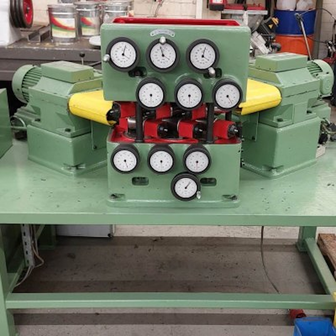

Правильная машина для трубы Kieserling VRM 20 модернизированная
Обновлено 27.10.2026 986928
производитель:                                                 Kieserling
тип                                                                      VRM 20/30
рабочий диапазон                                             3 – 30 мм
максимально допустимая толщина стенки при максимальном диаметре и максимальной и
максимальном пределе прочности
300 Н/мм²                              мм                       2,6
400 Н/мм²                              мм                       2,2
500 Н/мм²                              мм                       2,0
600 Н/мм²                              мм                       1,8
Нормальная линейная скорость
с 3 ступенчатым редуктором м/мин               37,5 / 50 / 75
мощность двигателей при нормальной
скорости правки каждый     кВ                        1,5
мин длина материала без учета
желобов                                 мм                       250
вес самой машины порядка кг                        600
