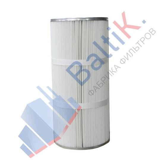

Картридж фильтрующий CART-H12
Обновлено 10.04.2026 987098
Бренд: Аналог
Изготовитель: Фабрика фильтров «BaltiK.»
Материал: 100% Полиэстер c масло-влагоотталкивающей пропиткой
Внешний диаметр: 325
Высота: 750
Плотность материала: 260 г/м2
Класс очистки по EN 779: H10
Упаковка: Картонная коробка, соответствующая габаритам фильтра.
Сменный картридж СОВПЛИМ CART-H12 с площадью фильтрации – 12м2 и кассета CART-H15 с фильтровальной поверхностью – 15м2. Фильтрующий материал CART-H обработан специальной гидрофобной пропиткой для устойчивой работы с влажными и замасленными типами пыли, склонными к налипанию.
Воздушные картриджи CART-H12 применимы для фильтрации сварочных аэрозолей при сварке замасленных металлов, для очистки воздуха при механической обработке металлов с использованием СОЖ. Для различных видов абразивной обработки с орошением обрабатываемой поверхности смазочно-охлаждающей жидкостью, таких как: шлифование, хонингование, полирование.
Эффективность улавливания частиц размером 1мкм – 99,9%
Имеет высокую устойчивость к агрессивным химическим элементам, среднюю устойчивость к щелочным средам.
Максимальная пиковая температура: 120 ОС.
Фабрика фильтров «БПРС» изготавливает сменные картриджи Cart-H12 и Cart-H15 для фильтров механической очистки СОВПЛИМ:
  • Навесной самоочищающийся фильтр: НМСФ-1-00; НМСФ-1-02; НМСФ-2; НМСФ-200-00; НМСФ-200-02.
  • Самоочищающийся кассетный фильтр СОВПЛИМ (Plymovent) серии MDB: MDB-2; MDB-4; MDB-6; MDB-8; MDB-10; MDB-12; MDB-16; MDB-18; MDB-21; MDB-32; MDB-36.
  • Передвижной фильтр механической очистки ПМСФ-1; ПМСФ-2; ПМСФ-3; ПМСФ-4
