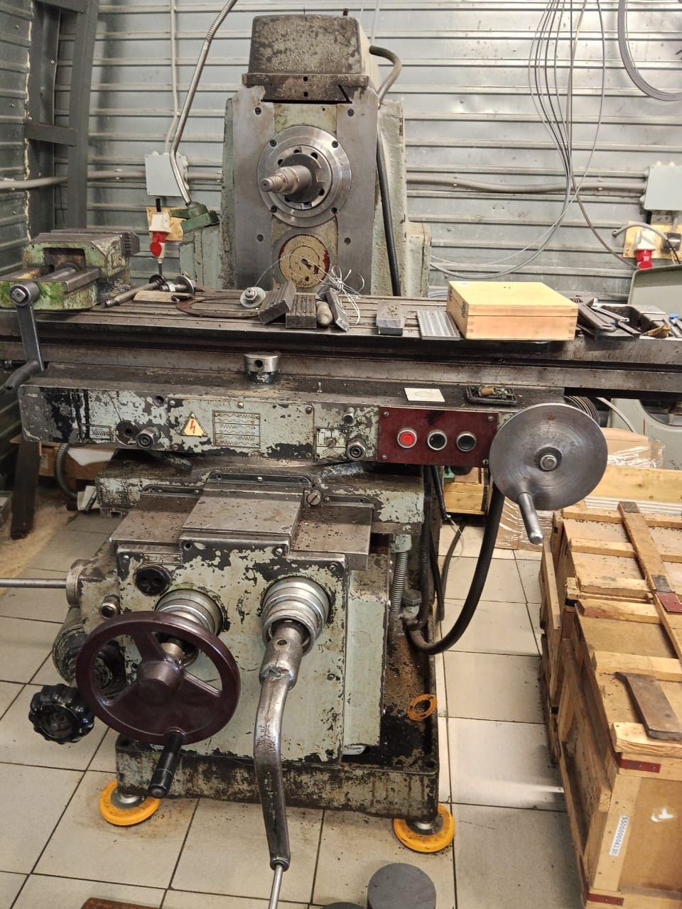

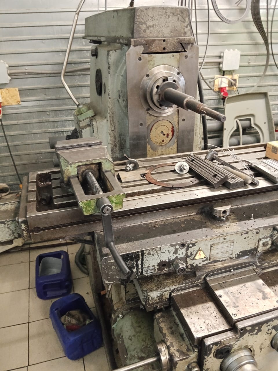

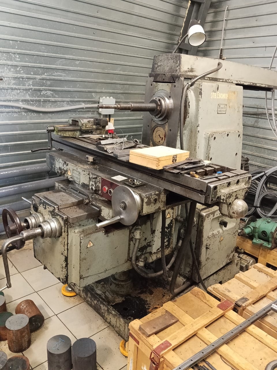

Завод фрезерных станков (СССР) 1984 г. Горизонтально-фрезерные станки
Станок 6Р82 горизонтально-фрезерный консольный
Обновлено 19.07.2025 987113
Станок модели 6р82 предназначен для выполнения разнообразных фрезерных работ цилиндрическими, торцевыми, концевыми, фасонными и другими фрезами.
* Размеры рабочей поверхности стола (длина х ширина), мм: 1250х320;
* Число Т-образных пазов: 3;
Наибольшие перемещения стола, мм
* продольное (механическое / вручную) 800 / 800;
* поперечное (механическое / вручную) 240 / 250;
* вертикальное (механическое / вручную) 410 / 420;
* Min. и max. расстояния от оси шпинделя до рабочей поверхности стола, мм: 30-450;
* Расстояние от оси шпинделя до хобота, мм: 155;
* Расстояние от торца шпинделя поворотной головки до стола, мм: 35-535;
* Расстояние от оси шпинделя поворотн. головки до направляющих станины, мм: 260-280;
* Перемещения стола на одно деление лимба (продольн.,поперечн.,вертикал.),мм: 0,05;
Перемещения стола на один оборот лимба, мм:
* продольное и поперечное: 6;
* вертикальное: 2;
* Наибольшая масса обрабатываемой детали, кг: 250;
* Наибольшее перемещение пиноли шпинделя, мм: 80;
Поворот головки в поперечной плоскости стола, град.:
* к станине 45;
* от станины 90;
* Поворот головки в продольной плоскости стола, град.: 360;
* Поворот накладной головки, град: 360;
* Размер горизонтального шпинделя по ГОСТ 15945-70: 50;
* Размер шпинделя поворотной и накладной головок по ГОСТ 15945-70: 40;
* Мощность электродвигателя привода главного движения, кВт: 7,5;
* Габарит станка (длина х ширина х высота), мм: 2470х1950х1950;
* Масса станка, кг: 3300.
