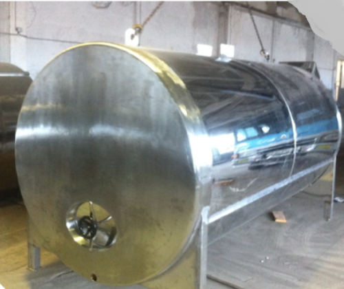

Танк горизонтальный изотермический 5000л
Обновлено 09.07.2026 987137
Танк горизонтальный (ТГ)- предназначен для хранения молока и других жидких продуктов. Состоит из обечайки, боковых днищ, теплоизоляции, облицовки, люка и опор. Обечайка сваривается из нержавеющей листовой стали марок AISI 304 (08Х18Н10) или AISI 316 (08Х17Н13М2). В качестве изоляции может использоваться листовой вспененный полистирол или вспененный полиуретан, толщина изоляции рассчитывается в зависимости от температурных режимов. Облицовка изготавливается из стали AISI 304 толщиной 1.5-2 мм, и герметично приваривается к погонам и поясам жесткости емкости. Комплектация: мотор-редуктор с мешалкой, моющая головка, дыхательный клапан, датчик температуры, датчики верхнего и нижнего уровня, кран пробоотборник, регулировочные опоры, петли стропов очные. Опции: уровне мер, смотровое стекло с подсветкой.
Изготовим аналогичные танки объемом от500л до 30тон.
