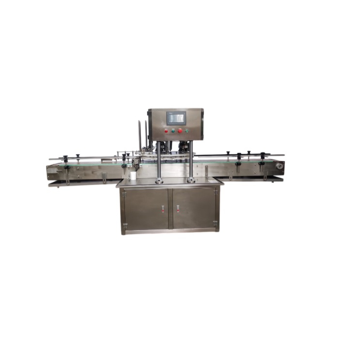

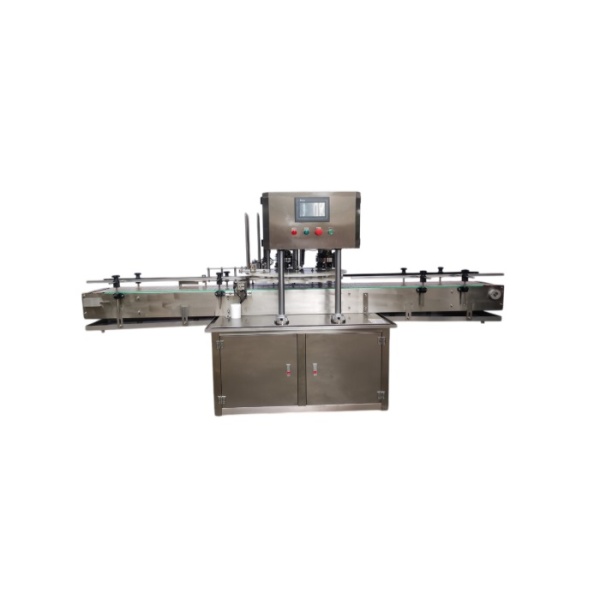

Автоматическая машина для запайки банок с сервоприводом:
  • Количество запечатывающих головок: 2 шт
  • Скорость запечатывания банок: 40 - 70 банок/мин
  • Диаметр банки: По индивидуальному заказу в соответствии с образцами
  • Высота банки: По индивидуальному заказу в соответствии с образцами
  • Рабочая влажность: 35 – 85 %
  • Количество уплотнительных колес: 8 шт
  • Рабочая температура: 0~45 °C
  • Рама: 304 нержавеющая сталь
  • Материал ограждения: 304 нержавеющая сталь
  • Ножки машины: 304 нержавеющая сталь
  • Материал корпуса машины: 304 нержавеющая сталь и органическое стекло
  • Пневматические компоненты: AIRTAC
  • Программный контроллер: Delta
  • Человеко-машинный интерфейс: Delta
  • Фотоэлектрический датчик: Octanex
  • Реле: Schneider
  • Инвертор двигателя: Raynen
  • Конвейерная лента: POM
  • Серводвигатель: Delta
  • Воздушный выключатель: Schneider
  • Датчик приближения: Ottonix
  • Общая мощность: 2,2 кВт
  • Электропитание: 220 В, 50 Гц
  • Габаритные размеры нетто: ≈ 2400 х 1145 х 1790 мм
  • Габаритные размеры брутто: ≈ 2500 х 1245 х 1950 мм
  • Вес: ≈ 600 кг
