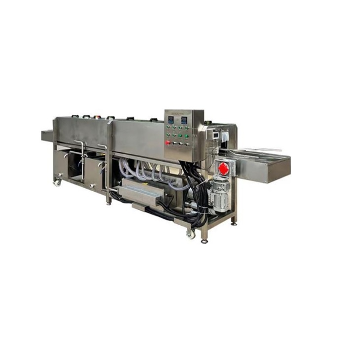

Машина для мойки и сушки тары:
  • Производительность: 2 000 – 3 000 бутылок/ч
  • Электропитание: 380 В, 50 Гц
  • Мощность двигателя: 0,75 кВт
  • Мощность водяного насоса: 0,75 кВт х 2
  • Мощность вентилятора воздушного насоса: 3 кВт х 4
  • Мощность нагрева резервуара для воды (опционально): 12 кВт
  • Мощность электрической печи: 24 кВт
  • Общая мощность (от минимума до максимума): 38,25 – 50,25 кВт
  • Габаритные размеры: ≈ 8 000 х 850 х 1 220 мм
  • Вес: ≈ 1 500 кг
  • Конвейерная система с редуктором:
  • Цепь конвейера: цепь из нержавеющей стали
  • Скорость конвейера: бесступенчатая регулировка скорости
