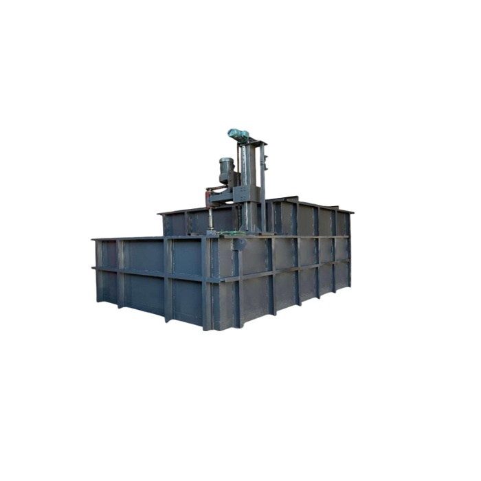

Печь для плавки алюминиевой стружки IEG-6000
Обновлено 25.05.2025 987191
  • Модель: IEG-6000
  • Тип печи: Прямоугольная вихревая плавильная печь
  • Назначение: Переплавка переработанных чистых алюминиевых отходов
  • Максимальная вместимость: 6 тонн + 5%
  • Глубина ванны: 550 мм (+50 мм)
  • Футеровка:
  • Толщина материалов стенок: 600 мм
  • Материал внутреннего слоя: Жаростойкий литой бетон с сегментной укладкой
  • Срок службы: >5 лет
  • Металлоконструкции:
  • Основа: Швеллер №16 + двутавровая балка №16
  • Обшивка: Q235 8мм
  • Дно: Q235 10мм
  • Крыша: Арочная конструкция с усилением из сетки двутавровой балки №16
  • Срок службы: >8 лет
  • Двери печи:
  • Корпус: Сварная рама из 20-мм стали Q235
  • Огнеупорный слой: Керамические плиты + низкоцементный литой бетон
  • Количество: 1 (или 2) наклонные подъемные топочные двери
  • Уплотнение: Механизм прижима с пазами для направляющих
  • Размер проема: 800 х 850 мм
  • Механизм подъема: Циклоидный цевочный редуктор завершает подъем с помощью шкивной группы
  • Скорость подъема: 6 – 8 м/мин
  • Мощность двигателя: 3 кВт
  • Топливо: Тяжелое
  • Низшая теплота сгорания: >8600 ккал/м³
  • Давление топлива в печи: 8 – 12 кПа (стандартное давление 10 кПа)
  • Загрузка материала в печь: Непрерывная, с помощью механического ленточного конвейера
  • Выпуск расплава: Ручное управление разгрузочным отверстием с помощью штекерного пистолета (пистолет-зглушка)
  • Рабочая температура печи:
  • Нормальная: <980 °C
  • Максимальная: 1 000 °C
  • Температура алюминия на выходе из печи:
  • Нормальная: 680 – 720 °C
  • Максимальная: 750 °C
  • Скорость плавления (варьируется в зависимости от типа сырья): Около 750 кг/ч
  • Тип горелок: Двухпламенная горелка верхнего расположения
  • Количество горелок: 2 шт
  • Место установки горелки: По центру боковой стенки печи для плавки алюминиевой стружки
  • Максимальная мощность горения: 1,2 млн ккал/ч
  • Расход топлива: 80 кг/ч
  • Вентилятор для поддержки горения:
  • Тип: Центробежный вентилятор высокого давления
  • Расход воздуха (регулируется электрическим регулирующим клапаном и автоматически контролируется предустановленным редуктором): 2500 м³/ч
  • Мощность: 7,5 кВт
  • Расход сжатого воздуха: 0,3 м³/мин, 0,6 – 0,8 МПа
  • Управление оборудованием: Автоматическое, PLC
  • Установленные параметры электросети, мощность: 380 В, 50 Гц, 3 фазы, 25 кВт
  • Габаритные размеры печи: 6 000 х 2 200 х 2 250 мм
  • Вес оборудования: Около 27 т
  • Метод измерения температуры: Температура печи и температура выхлопных газов измеряются автоматически, а температура жидкого алюминия измеряется вручную
  • Форма контроля температуры: Используется автоматическое управление PLC, температура печи и температура отходящих газов отображаются и регистрируются
  • Метод регулирования давления в печи: Микрорегулирование положительного давления, ручная регулировка объема впуска и выпуска воздуха для поддержания стабильного давления в печи
  • Метод регулировки тепловой нагрузки: В зависимости от температуры печи двойные горелки автоматически включаются и выключаются (режимы сильного, среднего и слабого пламени)
Боковая шахта вихревой печи для плавки алюминиевой стружки:
  • Производительность:
  • Скорость плавки: ~0,7 т/ч
  • Выход алюминия: >95 %
  • Назначение: Плавка чистых и сухих дробленых алюминиевых отходов
  • Диаметр загрузочного отверстия вихревой шахты: 600 мм
  • Диаметр дна вихревой шахты: 350 мм
  • Механический насос:
  • Диаметр верхней части скважины: 500 мм
  • Диаметр дна скважины: 350 мм
  • Циркуляционный насос:
  • Производительность: 100 т/ч
  • Материал: Графит с антиокислительным покрытием
  • Диаметр головки: 300 мм
  • Регулировка: Частотное управление
  • Перепад температур: 20 °C
  • Расчетный объем жидкой массы: расчетный цикл 100 т/ч
  • Проектная глубина ванны для расплава: 600 мм (+150 мм)
  • Миниальный уровень жидкой массы для работы насоса: 250 мм
  • Срок службы:
  • Футеровка: >3 лет
  • Стальная конструкция: >8 лет
  • Загрузка сырья: Непрерывная подача приводным конвейером в вихревую зону расплава
  • Электропитание: 380 В, 50 Гц, 3 фазы
  • Мощность: 8 кВт
