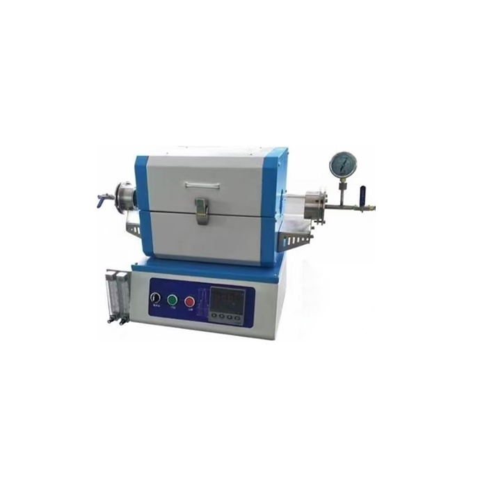

Трубчатая атмосферная печь SLG1700-60
Обновлено 25.05.2025 987195
  • Модель: SLG1700-60
  • Скорость нагрева: ≤ 20 °С/мин
  • Максимальная скорость нагрева: ≤ 15 °С/мин
  • Рекомендуемая скорость нагрева: ≤ 3 °С/мин
  • Точность постоянной температуры: ± 1 °С
  • Размер трубы печи: 60 х 1 000 мм
  • Максимальная температура: 1 700 °С
  • Общая температура: 1 600 °С
  • Длина зоны нагрева: 400 мм
  • Длина зоны постоянной температуры: 200 мм
  • Метод контроля температуры: интеллектуальное многоступенчатое программируемое управление
  • Нагревательный элемент: кремний-молибденовый стержень
  • Использование газов во время термообработки: кислород, азот, аргон и т. д.
  • Мощность: 5 кВт
  • Электропитание: 220 В, 50 / 60 Гц
  • Габаритные размеры: ≈ 930 х 630 х 1 180 мм
  • Вес: ≈ 120 кг
