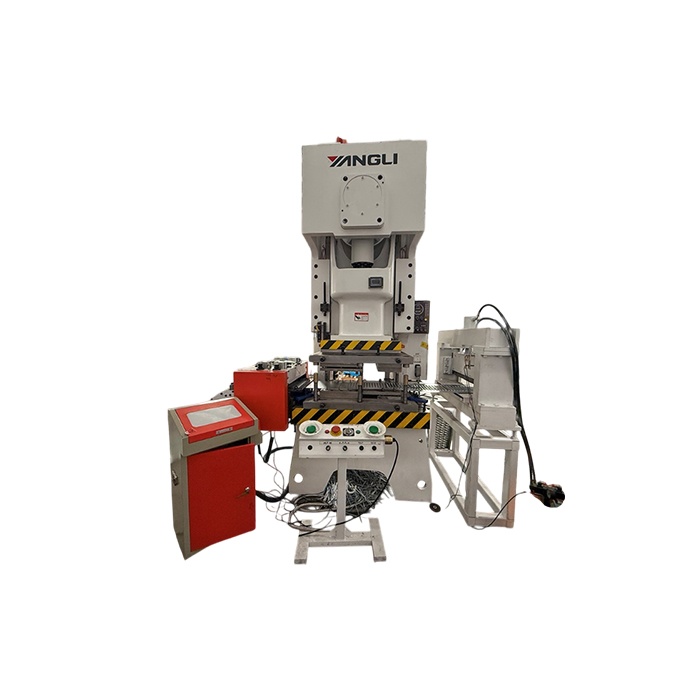

Пробивной узел:
  • Мощность: 7,5 кВт
  • Толщина обрабатываемой стали: 1,0 – 3,0 мм
  • Габаритные размеры: 1 300 х 1 600 х 3 000 мм
  • Вес: 6 400 кг

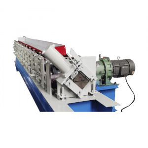

Формовочная машина:
  • Мощность двигателя: 15,0 х 2 кВт
  • Мощность гидравлической станции: 7,5 кВт
  • Питание: 380 В / 50 Гц
  • Количество клетей: 22 шт
  • Скорость проката: ≤ 10 м/мин
  • Толщина рамы: 40 мм
  • Материал валов: 45 Cr (HRC58-65)
  • Диаметр валов: 80 - 90 мм
  • Материал роликов: Gcr15 (HRC55-60)
  • Резка: Автоматическая гидравлическая
  • Материал ножа: Cr12 (HRC60-62)
  • Передача: Редуктор
  • Управление: PLC (Delta)
  • Габаритные размеры: 9 800 х 1 000 х 1 500 мм
  • Вес: 15 000 кг
