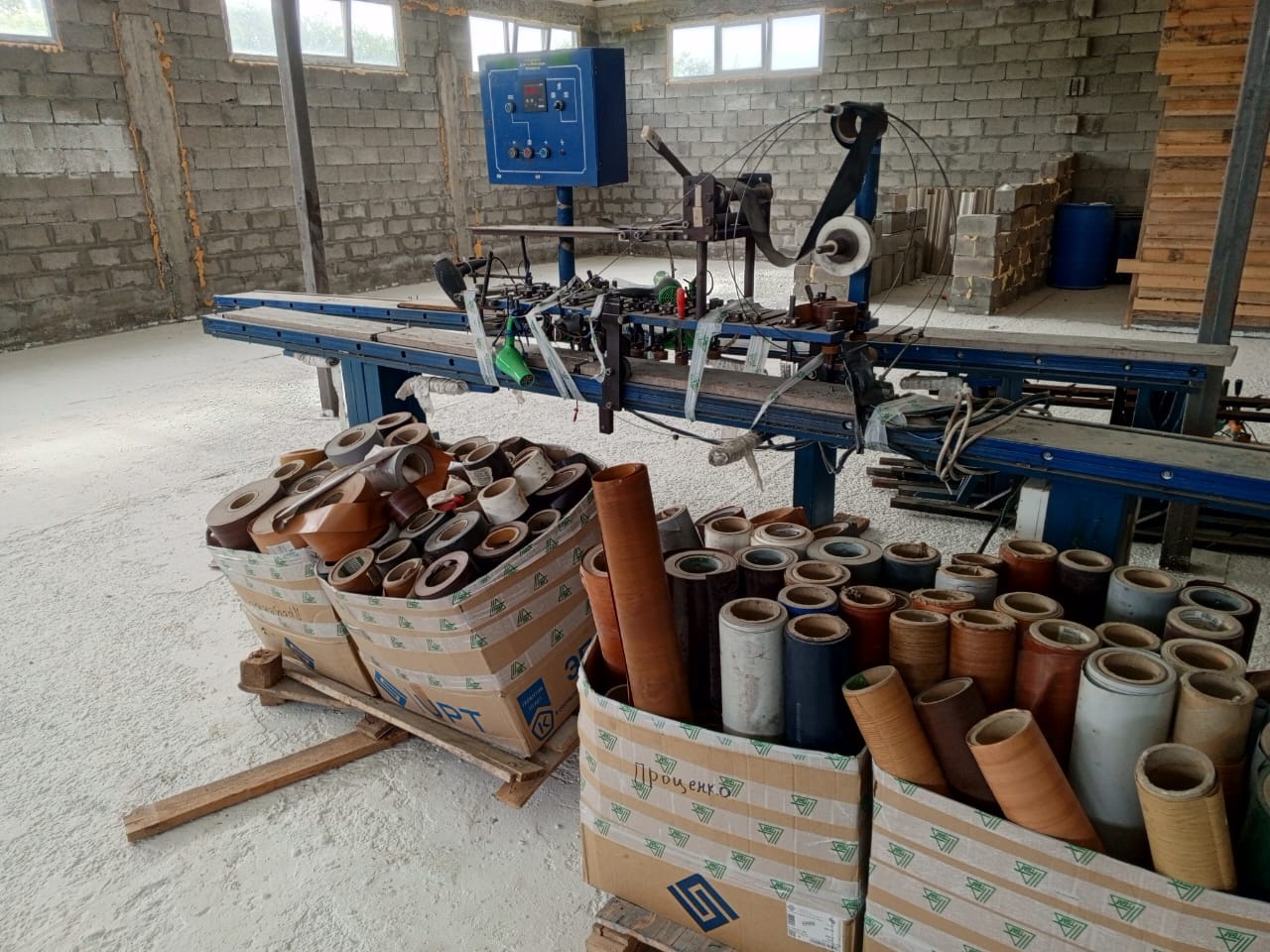

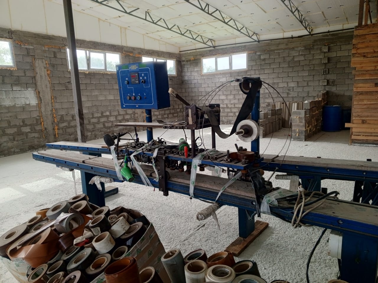

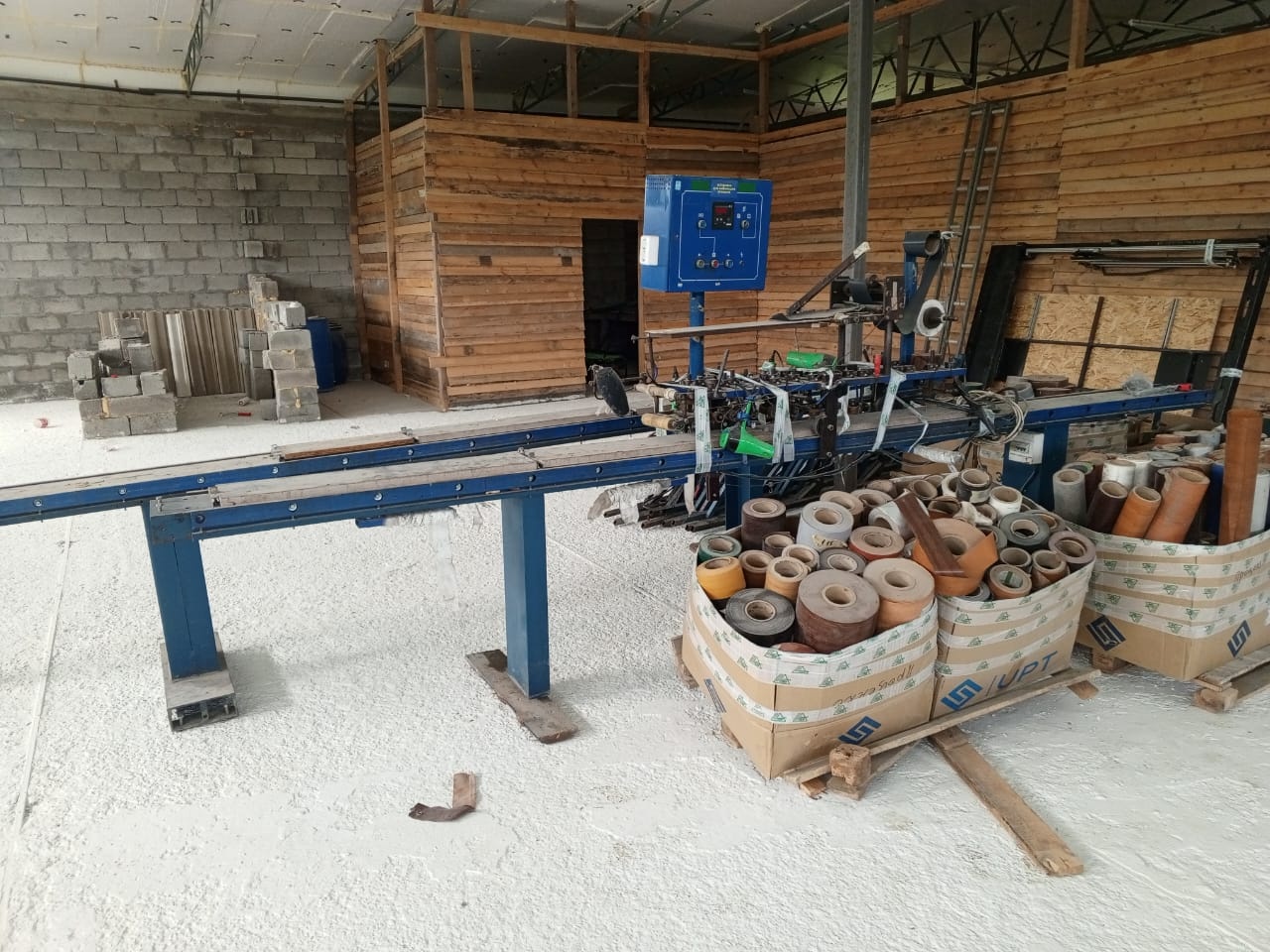

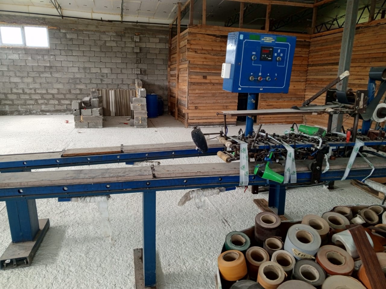

ООО «Ресурсы Урала»Установка для ламинирования ПВХ профиля УЛ-3.
Принципиально новый подход к технологии ламинирования ПВХ профиля позволил создать установку, представляющую собой в меру компактное, но при этом надежное в эксплуатации и удобное в обслуживании оборудование, в котором обрабатываемый профиль неподвижно фиксируется на столе, а все рабочие узлы перемещаются на платформе над профилем.
Высокий технический результат достигается благодаря тому, что платформа снабжена оригинальным приводом и выполнена в виде плиты с пазами для установки прижимных роликов. На платформе также смонтированы устройство для нанесения двухкомпонентного клея на основе растворителя, устройство для размотки и порезки пленки, нагревательная плита, фены и пульт управления.
Предлагаемое оборудование запатентовано и в сравнении с аналогичными установками более надежно и удобно в эксплуатации. Установка обслуживается одним оператором, не требует больших производственных площадей и быстро окупается.
Технические характеристики установки УЛ-3:
скорость ламинирования - 4-6 м/мин;
максимальная ширина пленки - 240 мм;
максимальная ширина профиля - 200 мм;
максимальная потребляемая мощность - 8 кВт;
рабочее напряжение - 220 В;
габаритные размеры установки (ДxШxВ) - 9700x600x1800 мм; масса - 500 кг
