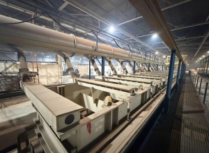

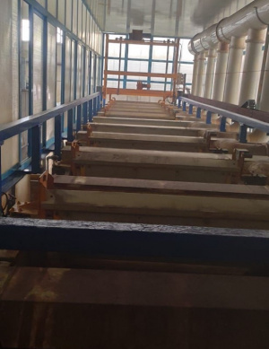

Зона предварительной обработки:
  • Подъемное устройство для заготовок:
  • Конструкция: Стальной каркас + ролики
  • Грузоподъёмность электрической лебедки: 5 + 5 т

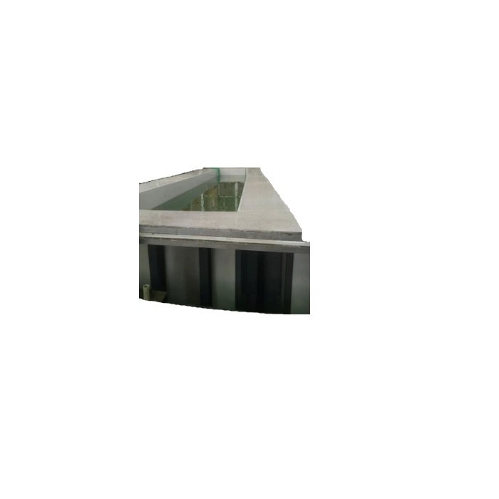

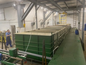

  • Технологические ванны:
  • Конструкция секции обезжиривания: Стальной каркас
  • Травление / промывка: PP-плита 30 мм + каркас
  • Флюсование: Нержавеющая сталь 316L + каркас
  • Покрытие: Антикоррозийная краска
  • Ванны для травления / промывки:
  • Количество: 6 травящих + 2 промывочных
  • Габаритные размеры: 13 000 х 1 800 х 3 500 мм
  • Габаритные размеры ванны для флюсования: 13 000 х 1 800 х 3 500 мм
  • Габаритные размеры ванны для обезжиривания: 13 000 х 1 800 х 3 500 мм

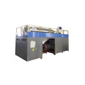

  • Сушильная секция:
  • Способ передачи: Звездочки, цепи, редукторы
  • Конструкция: Стальной корпус с антикоррозийным покрытием
  • Мотор-редуктор трансмиссии: 1,5 кВт х 2 шт.
  • Мотор-редуктор подвижной крышки: 0,75 кВт х 4 шт.
Зона цинкования:
  • Материал печи для нагрева природным газом: Стальной корпус с антикоррозийным покрытием
  • Опорные стержни для котла:
  • Диаметр: 90 мм
  • Количество: 48 шт.
  • Материал: Нержавеющая сталь 310S
  • Оборудование главного газопровода: Ручные шаровые краны, редукционные, предохранительные, электромагнитные быстродействующие клапаны, газовые фильтры, манометры высокого / низкого давления
  • Оборудование ответвлений газопровода: Шаровые краны для газа, электромагнитные, пропорциональные клапаны воздух-топливо
  • Горелки:
  • Модель: TJ0150
  • Количество: 6 шт.
  • Автоматическое зажигание и контроль пламени:
  • Контроллеры горелок: IFS 258/5/1W
  • Высоковольтные воспламенители: TRE820P/4
  • Датчики пламени: AVS1
  • Оборудование ответвлений воздуховода:
  • Вентилятор подачи воздуха: 18,5 кВт
  • Дымосос: 7,5 кВт
  • Термопары:
  • Для топки: 2 шт.
  • Цинкового расплава: 1 шт.
  • Для дымохода: 1 шт.
  • Теплоизоляционные материалы: Керамические волокнистые модули, плиты, покрытия
  • Огнеупорные материалы: Огнеупорный кирпич, красный кирпич, огнеупорная глина или литьевые смеси
  • Обнаружение утечки цинка: Детекторные электроды
  • Сигнализация утечки газа: Центральный блок, детекторы
  • Система электроуправления: Шкаф управления, частотные, электронные компоненты, преобразователи, ПЛК, сенсорный экран
  • Диаметр дымохода: 529 мм
Зона постобработки:
  • Охлаждающая ванна: 13 000 х 1 800 х 3 500 мм
  • Пассивационная ванна: 13 000 х 1 800 х 3 500 мм
  • Подъемная стойка для изделий:
  • Конструкция: Сталь + роликовые компоненты
  • Тип: Механическая система
  • Кольцевая цепная таль:
  • Грузоподъемность: 5 + 5 т
  • Защита от падения: Автоматическая блокировка при обрыве троса
  • Насосные группы и трубопроводные системы предварительной обработки
  • Арматура и фитинги: DN50, DN40, DN25
  • Материалы трубопроводной системы: PP, PPR
  • Мощность насосов: 5,5 кВт х 3 шт.
Система нагрева цинковой ванны:
  • Теплообменники:
  • Количество: 6 шт.
  • Площадь обработки: 75 м²
  • Материал теплоизоляции: Минеральная вата, профилированный лист
  • Приборы: Манометры, термометры
Система нагрева флюсующей ванны:
  • Материал теплообменника дымовых газов: Нержавеющая сталь 316L
  • Резервуар для циркуляции:
  • Материал: Нержавеющая сталь 304
  • Объем: 1,2 м³
  • Циркуляционные насосы:
  • Тип: Многоступенчатые
  • Мощность: 3 кВт
  • Теплообменники для флюса и обезжиривания:
  • Материал: PP
  • Площадь: 75 м² х 2 шт.
