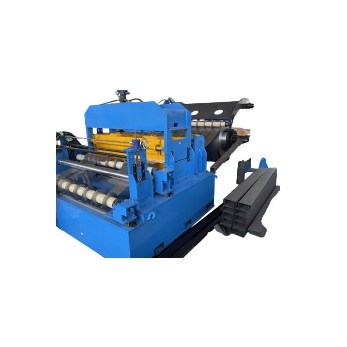

Линия для продольно-поперечной резки рулонной стали VSZN-3.0-10T
Обновлено 29.05.2025
987522
- Производительность: 10 – 30 м/мин
- Толщина обрабатываемой стали: 0,5 – 3,0 мм
- Ширина обрабатываемой стали: 900 – 1 250 мм
- Внутренний диаметр загружаемого рулона: 560 - 630 мм
- Максимальный внешний диаметр загружаемого рулона: До 1 500 мм
- Максимальный вес загружаемого рулона: До 10 000 кг
- Погрешность продольной резки: ± 0,05 мм
- Язык программного обеспечения: Русский, английский, китайский
- Используемая гидравлическая жидкость: Гидравлическое масло №46
- Питание: 380 В, 50 Гц
- Габаритные размеры размещённой линии: 23 000 х 8 000 х 2 000 мм
Разматыватель рулонной стали:
- Мощность двигателя: 7,5 кВт
- Мощность гидравлической станции: 4,0 кВт
Загрузочная тележка:
- Скорость подъёма: 4 м/мин
- Грузоподъёмность: До 10 000 кг
- Рабочее давление гидроцилиндра: 12 МПа
Правильно-подающее устройство:
- Количество подающих валов: 2 шт.
- Количество выпрямляющих валов: 15 шт. (7 верхних, 8 нижних)
- Диаметр валов: 100 мм
- Материал выпрямляющих валов: Сталь 40Cr
- Эффективная ширина поверхности ролика: 1 300 мм
- Мощность приводного двигателя: 15,0 кВт
Секция продольной резки:
- Диаметр режущих валов: 180 мм
- Ширина нарезаемых полос: 50 – 300 мм (регулируется)
- Материал режущих ножей: Сталь Cr12MoV
Наматыватель рулонной стали:
- Максимальный вес наматываемого рулона: До 10 000 кг
- Максимальный внешний диаметр наматываемого рулона: До 1 500 мм
- Мощность приводного двигателя: 30,0 кВт
Разгрузочная тележка:
- Грузоподъёмность: До 5 000 кг
