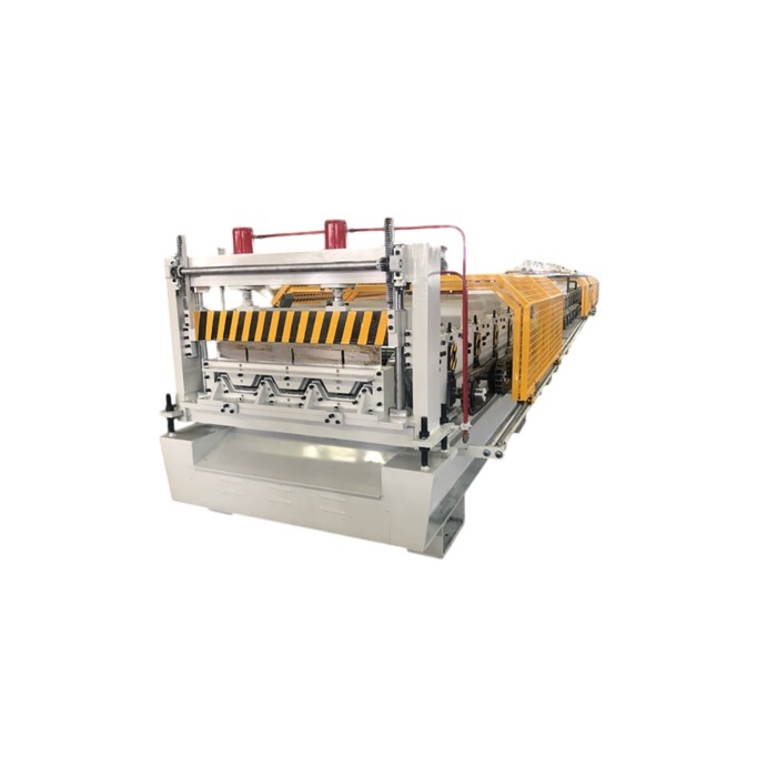

Линия для производства профнастила Н-144 (Liming)
Обновлено 29.05.2025 987524
  • Диаметр валов: 95 мм (цельнометаллические)
  • Материал валов: Сталь #45 (хромированная)
  • Толщина обрабатываемой стали: 0,6 – 1,5 мм
  • Производительность: 15 – 20 м/мин
  • Количество клетей (рядов): 38 шт.
  • Мощность приводного двигателя формовочного стана: 22,0 кВт (х2)
  • Мощность разматывателя рулонной стали: 7,5 кВт
  • Мощность грузоподъёмной тележки: 5,5 кВт
  • Мощность летучего отрезного устройства: 15,0 кВт
  • Мощность гидростанции: 11,0 кВт
  • Питание: 380 В / 50 Гц
  • Направление вращения размотчика: Размотка, стоп, реверс
  • Тип первичного отрезного устройства: Автоматизированный, гидравлический
  • Автоматизированное управление линией: PLC Siemens
  • Язык программного обеспечения: Русский, английский, китайский
  • Защитная крышка из металлической сетки: В составе оборудования
  • Габаритные размеры формовочной секции: 27 600 х 2 200 х 1 900 мм
  • Габаритные размеры размещения линии: 45 000 х 6 000 х 1 900 мм
  • Вес общий: 44 500 кг
