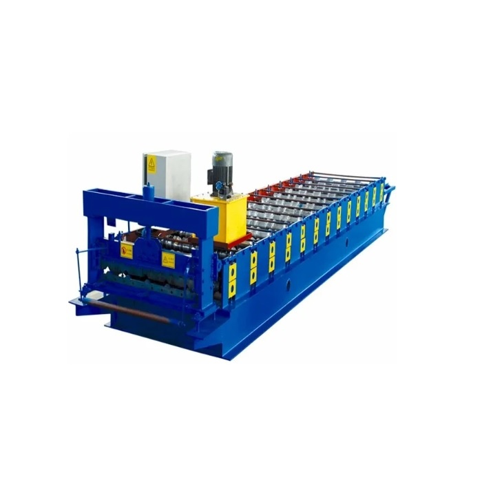

Линия для производства профнастила НС-135
Обновлено 29.05.2025 987531
  • Диаметр валов: 100 мм (цельнометаллические)
  • Материал валов: Сталь #45, хромированная
  • Толщина обрабатываемой стали: 0,7 - 1,5 мм
  • Производительность: 10 – 16 м/мин
  • Количество клетей (рядов): 32 шт.
  • Мощность двигателя: 11 кВт х 3
  • Мощность гидростанции: 5,5 кВт
  • Питание: 380 В / 50 Гц
  • Направление вращения размотчика: Размотка, стоп, реверс, с электроприводом
  • Тип первичного отрезного устройства: Автоматический, с электроприводом
  • Автоматизированное управление линией: Промышленный пульт управления с цветным сенсорным дисплеем PLC Delta
  • Язык программного обеспечения: Русский, английский, китайский
  • Защитная крышка из металлической сетки: В составе оборудования
  • Пылезащитная крышка подшипников: В составе оборудования
  • Дополнительные выравнивающие ролики: В составе оборудования
  • Габаритные размеры: 16 000 х 1 650 х 1 400 мм
  • Вес: 20 000 кг
