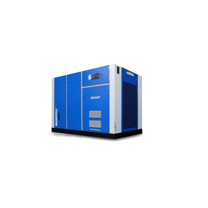

Компрессор винтовой DA-315
Обновлено 29.05.2025 987544
Компрессор винтовой:
  • Модель: DA-315
  • Производительность: 50,78 м³/мин
  • Температура нагнетания: ≤ Температура окружающей среды + 15 °С
  • Атмосферное давление: 0,1033 МПа
  • Уровень шума: 76 дБА
  • Выходное воздушное соединение: DN125
  • Рабочее давление: 10,5 бар
  • Температура окружающей среды: ≤ 46 °С
  • Относительная влажность: ≤ 80 %
  • Количество ступеней сжатия: 1 ступень
  • Сжимаемый газ: Воздух
  • Вид охлаждения: Воздушное
  • Вид привода: Прямой
  • Вид пуска: Y-△
  • Электропитание: 380 В, 50 Гц, 3 фазы
  • Мощность двигателя: 315 кВт
  • Габаритные размеры:
  • Длина: 3 730 мм
  • Ширина: 2 380 мм
  • Высота: 2 550 мм
  • Вес: 6 800 кг
Рефрижераторный осушитель:
  • Модель: DAD-50HTF
  • Производительность: 55 Нм³/мин
  • Впускное давление: 6 – 10 бар
  • Точка росы: 3 °С
  • Впускная температура: ≤ 80 °С
  • Хладагент: R407c
  • Воздушное подключение: DN80
  • Мощность компрессора: 9 кВт
  • Длина: 2 450 мм
  • Ширина: 1 100 мм
  • Высота: 1 697 мм
  • Вес: 780 кг
Фильтр сепарации жидкости:
  • Фильтр сепарации жидкости: C-050
  • Фильтр тонкого удаления жидкости: T-050
  • Фильтр удаления твёрдых частиц: A-050
  • Производительность: 54 Нм³/мин
  • Воздушное подключение: DN100
  • Материал: Углеродистая сталь
  • Дополнительные опции: Шаровой кран, автоматический сливной клапан
  • Длина: 500 мм
  • Ширина: 259 мм
  • Высота: 1 250 мм
  • Вес: 120 кг
