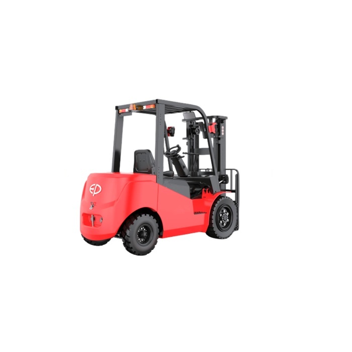

Взрывозащищённый электрический погрузчик EFX5-251
Обновлено 29.05.2025 987545
  • Знаки отличия:
  • Типовое обозначение: - EFX5-251
  • Категория взрывозащиты: Ex d e mb ib s IIC T4 Gb / Ex tD ibD A21 IP65 T135°C
  • Привод: - Электрический
  • Тип оператора: - Сидящий
  • Номинальная мощность / номинальная нагрузка Q: 2 500 кг
  • Расстояние до центра нагрузки c: 500 мм
  • Расстояние нагрузки от центра ведущего моста до вилки x: 495 мм
  • Колесная база y: 1 685 мм
  • Вес:
  • Сервисный вес: 3 835 кг
  • Нагрузка на ось с грузом спереди / сзади: 5 679 / 656 кг
  • Нагрузка на ось порожним спереди / сзади: 1 711 / 2 124 кг
  • Шины, шасси:
  • Тип шин: - Пневматический
  • Размер передних шин: - 7.00-12-12PR
  • Размер задних шин: - 18х7-8-14PR
  • Количество передних / задних (x = ведущие колеса): - 2 х / 2
  • Протектор передний b10: 975 мм
  • Колея задняя b11: 955 мм
  • Габариты:
  • Наклон мачты / вилочной каретки вперед / назад α / β: 6 / 10 °
  • Высота, мачта опущена h1: 2 090 мм
  • Свободный подъем h2: 195 мм
  • Высота подъема h3: 3 000 мм
  • Высота с выдвинутой мачтой h4: 4 065 мм
  • Высота верхнего ограждения (кабины) h6: 2 165 мм
  • Высота сиденья относительно SIP h7: 1 095 мм
  • Высота соединения h10: 315 мм
  • Полная длина l1: 3 590 мм
  • Длина до лицевой стороны вил l2: 2 520 мм
  • Общая ширина b1 / b2: 1 154 мм
  • Размеры вилки s / e / l: 40 х 122 х 1 070 мм
  • Вилочная каретка DIN 15 173 --- ISO 2328, класс / тип A, B: - 2A
  • Ширина каретки вил b3: 1 040 мм
  • Дорожный просвет с грузом под мачтой m1: 100 мм
  • Дорожный просвет, центр колесной базы m2: 150 мм
  • Ширина прохода для поддонов 1000 х 1200 в поперечном направлении Ast: 3 965 мм
  • Ширина прохода для поддонов 800 х 1200 в длину Ast: 4 165 мм
  • Радиус поворота Wa: 2 270 мм
  • Минимальное расстояние до точки поворота b13: 1 150 мм
  • Данные о производительности:
  • Скорость движения с грузом / без груза: 16 / 17 км/ч
  • Скорость подъема с грузом / без груза: 0,38 / 0,45 м/с
  • Скорость снижения, с грузом / без груза: 0,45 / 0,52 м/с
  • Преодолеваемый подъем с грузом / без груза: 17 / 25 %
  • Рабочий тормоз: - Гидравлический
  • Ручной тормоз: - Механический
  • Двигатель внутреннего сгорания:
  • Мощность двигателя: 16 кВт
  • Мощность подъемного мотора: 24 кВт
  • Напряжение/емкость АКБ: 80 В / 280 А·ч
  • Энергопотребление: 7,7 кВт·ч/ч
  • Производительность: 6,85 т/ч
  • Эффективность: 21,9 т/кВт·ч
  • Дополнительные данные:
  • Рабочее давление для навесного оборудования: 190 бар
  • Тип привода: - AC
  • Тип рулевого управления: - Гидравлическое
  • Уровень звукового давления на сиденье водителя: 74 дБ (А)
