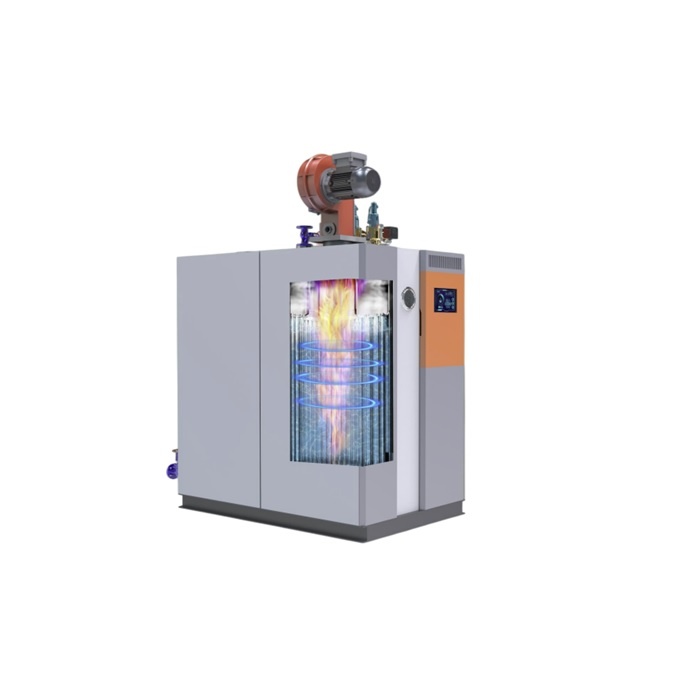

Парогенератор LS-1
Обновлено 29.05.2025 987549
  • Модель: LS-1
  • Тип устройства: Проточный
  • Производительность: 1000 кг пара/ч
  • Рабочее давление: 0,8 МПа
  • Испытательное давление: 1,2 МПа
  • Топливо: Дизель / природный газ
  • Теплотворная способность: 8500 ккал/м³
  • Расход топлива:
  • Газ: 75,8 м³/ч
  • Дизель: 65,4 кг/ч
  • КПД: 94,11 %
  • Время выхода насыщенного пара: ≤ 5 мин
  • Сухость пара: > 96 %
  • Температура пара: 175 ± 10 °C
  • Температура выхлопа: 60 °C
  • Регулировка нагрузки: Двухступенчатое управление горелкой
  • Объем воды:
  • Эксплуатационный: 49,65 л
  • Конструктивный: 49,5 л
  • Температура выхлопа: 120 °C
  • Диаметр дымохода: 273 мм
  • Выход пара: DN 40
  • Предохранительный клапан: DN 40
  • Клапан сброса: DN 40 х 2
  • Генерация пара:
  • Мгновенный нагрев — 180 с
  • Температура противоточного теплообмена с дымовыми газами: ≤ 600 °C
  • Система управления: ПЛК
  • Радиальная горелка:
  • Тип: 360°
  • Температура пламени: ≤ 1300 °C
  • Низкие выбросы NOx: < 20 мг/м³
  • КПД теплообмена: > 95 %
  • Электропитание: 380 В, 50 Гц, 3 фазы
  • Габаритные размеры: 2000 х 1480 х 2300 мм
  • Вес: 2500 кг
