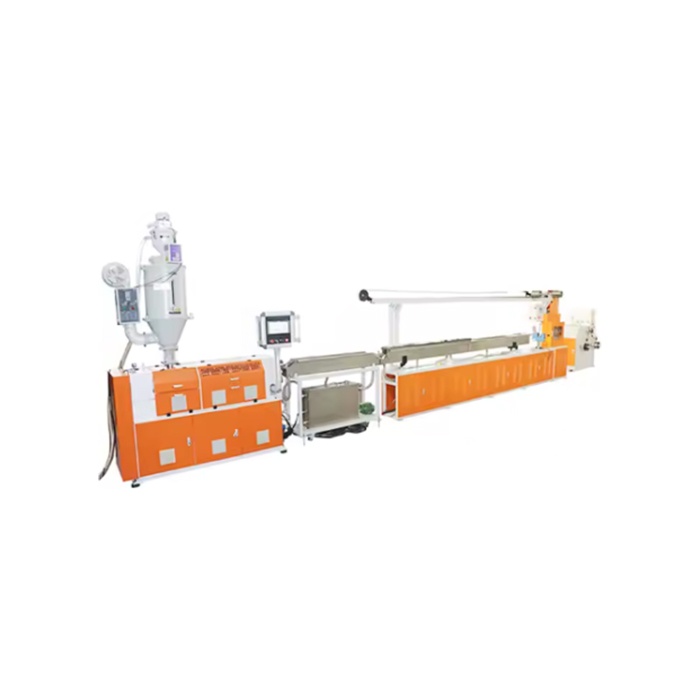

Линия для производства ПВХ нити 20PVC
Обновлено 30.05.2025 987578
  • Модель: 20PVC
  • Применимое сырье: Гранулы мягкого ПВХ
  • Общая мощность: 9 кВт
  • Среднее энергопотребление: 50 %
  • Электропитание: 380 В, 50 Гц
  • Габаритные размеры: 7 000 х 2 000 х 1 500 мм
  • Вес : 800 кг
Экструдер:
  • Модель: Φ20
  • Шнек:
  • Диаметр: 20 мм
  • Отношение сторон: 28:1
  • Материал: Высококачественная азотированная сталь 38CrMoAlA
  • Обработка поверхности: Азотирование, зеркальная полировка, хромирование
  • Толщина обработки: 0,05 мм
  • Тип конструкции: Градиентный
  • Цилиндр:
  • Обработка внутренней поверхности: Азотирование, хонингование
  • Материал кожуха цилиндра: Нержавеющая сталь
  • Материал нагревателя: Нержавеющая сталь
  • Количество зон нагрева: 2 шт
  • Охлаждение: Водяное
  • Редуктор:
  • Материал корпуса: HT250
  • Тип шестерен: Косозубые
  • Материал шестерен: 20CrMnTi (твердая поверхность, шлифовка)
  • Материал вала: 40Cr
  • Система смазки: Система принудительной смазки
  • Система управления:
  • Тип управления: Серводвигатель и контроллер
  • Мощность управления: 2.2 кВт
  • Количество зон нагрева: 4 шт
  • Метод охлаждения: Многолопастной вентилятор
  • Мощность вентилятора: 80 Вт х 2 шт
  • Материал кожуха: Нержавеющая сталь
  • Тип электрошкафа: Встроенный
