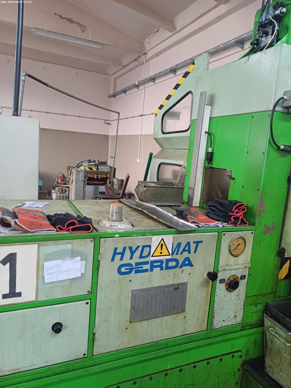

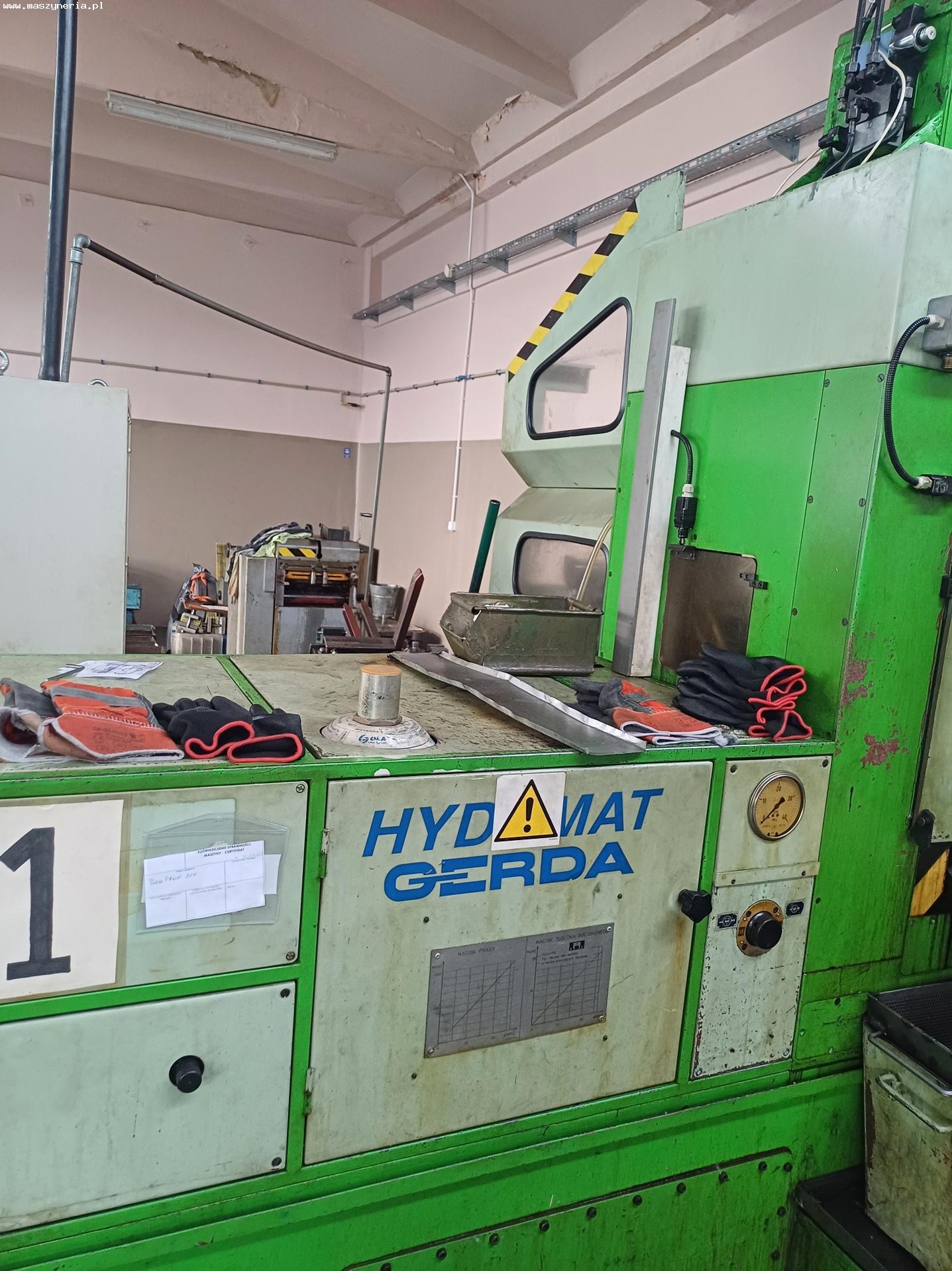

Автоматический пресс GERDA HYDOMAT PAWN 100
Обновлено 03.09.2025 987607

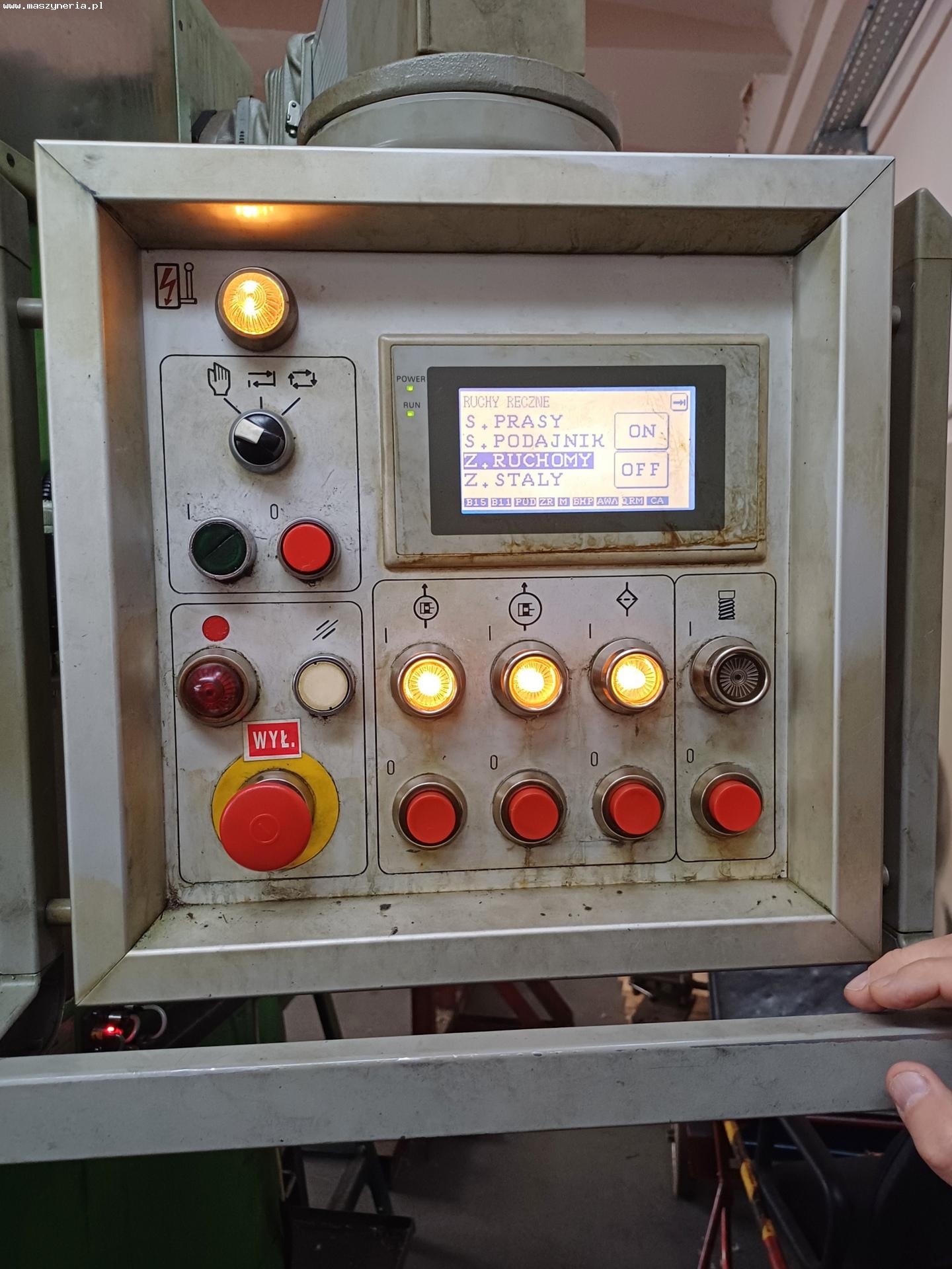

Автоматический пресс GERDA HYDOMAT PAWN 100 был построен компанией GERDA HYDOMAT S.A. в Польше в 2001 году.
Технические характеристики пресса GERDA HYDOMAT PAWN 100
  • усилие прессования: 100 т (1000 кН)
  • размеры рабочего стола (Д х Ш): 700 x 320 мм
  • высота рабочего пространства: 250 мм
  • ход ползуна: 0-70 мм
  • количество ходов ползуна: 10-40/мин
  • количество прижимных плунжеров в верхней плите: 10 шт.
  • номинальное давление на пресс-плунжер: 2,8-14,8 кН
  • ход пресс-плунжера: 35 мм
  • резьбонарезная головка
— диапазон резьбовых отверстий: M2-M8
— количество одновременно нарезаемых отверстий (M2-M6): 9 шт.
— количество одновременно нарезаемых отверстий (M7-M8): 6 шт.
— скорость вращения шпинделя резьбонарезной головки: 224-1400 об/мин
— ход шпинделя резьбонарезной головки: 0-20 мм
— мощность привода резьбонарезной головки: 4 кВт
— допустимый крутящий момент шпинделя резьбонарезной головки: 14 Нм
  • устройство подачи листового металла: PHN 160/2000
  • объём бака: 630 л
  • система охлаждения масла: на водной основе
  • производительность насоса в контуре фильтрации и охлаждения: 75 дм3/мин
  • потребность в охлаждающей воде: 6-8 дм3/мин
  • максимальное управляющее давление: 4 МПа
  • мощность двигателя в контуре управления: 4 кВт
  • скорость вращения двигателя в контуре управления: 1430 об/мин
  • производительность насоса в контуре управления: 47 дм3/мин
  • максимальное рабочее давление: 28 МПа
  • мощность двигателя в рабочем контуре: 22 кВт
  • скорость вращения двигателя в рабочем контуре: 1430 об/мин
  • производительность насоса в рабочем контуре: 63 дм3/мин
  • установленная мощность: 32 кВт
  • электропитание: 3x 380 В; 50 Гц
  • габариты (Д х Ш х В): 3095 х 2640 х 2080 мм
  • вес машины GERDA HYDOMAT PAWN 100: 5200 кг
