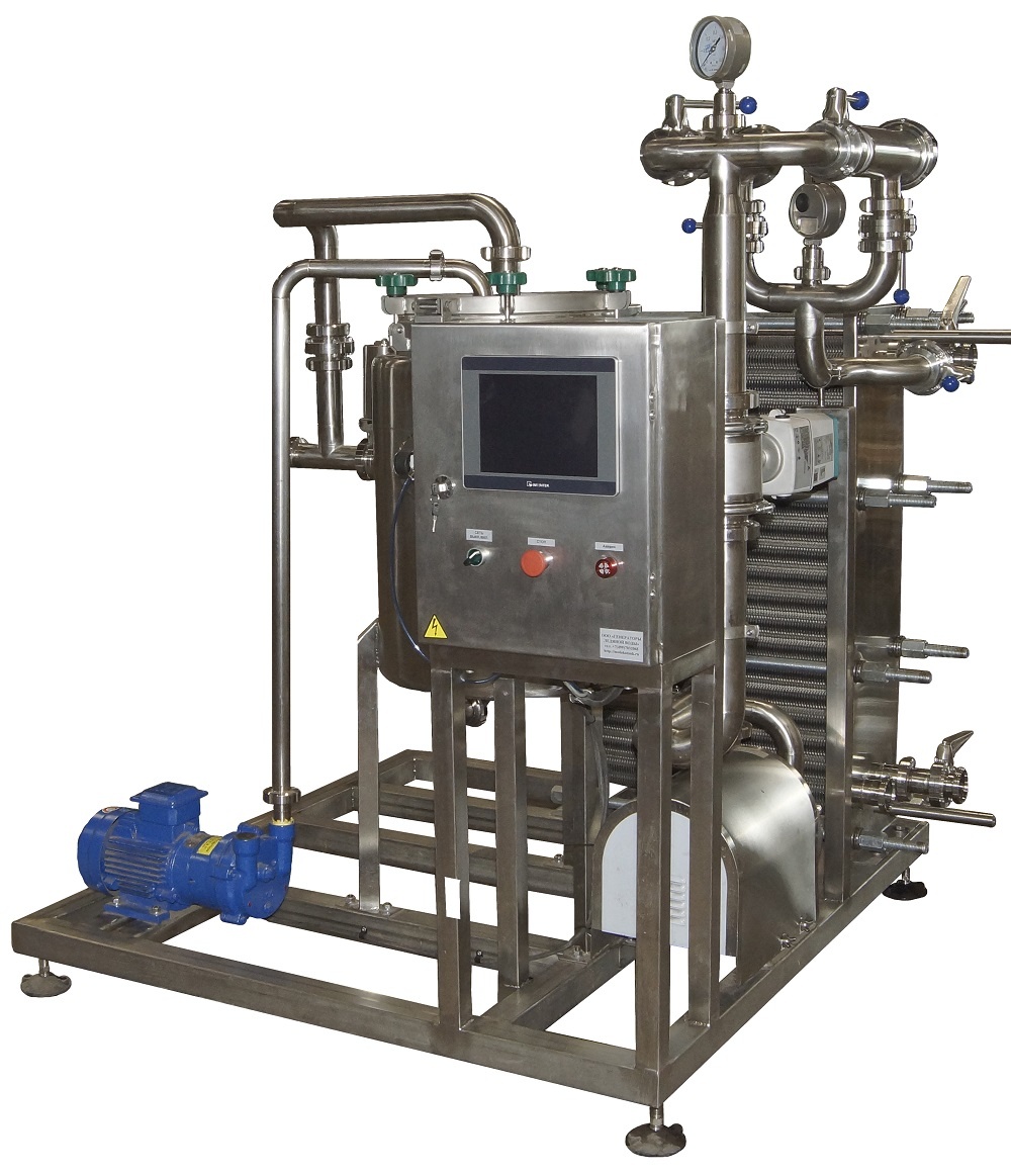

Станция приемки и учета молока 10000л/ч
Обновлено 09.07.2026 987638
Модульное исполнение в полной заводской готовности в составе:
— Воздухоотделитель (промежуточная емкость) с двумя датчиками уровня (Германия), смотровое стекло, люк, моющая головка, клапан отделения воздуха
— Насос центробежный (Россия) с частотным преобразователем (Германия) и датчиком сухого хода (Россия)
— Фильтр с картриджем из нержавеющей стали для механической очистки молока (Испания)
— Электромагнитный счетчик- расходомер (Базовая комплектация – Взлет, Россия)
— Пробоотборник ручной (Испания)
— Датчики контроля температуры РТ100 (Россия), давления (Россия)
— Дисковые затворы(базовое исполнение – с ручным приводом), трубопроводная обвязка, несущая рама.
— Щит управления из нержавеющей стали (базовое исполнение – релейная схема)
Базовые технологические функции:
— Автоматическое отделение воздуха в воздухоотделителе
— Очистка молока от механических примесей
— Измерение количества молока по объему
— Определение массы (расчетным методом)
— Работа в режиме заданной производительности
— Ведение технологического журнала (считывание на флеш-накопитель)
— Контроль параметров (температуры, давления, массы)
— Ручной отбор пробы
— Сип-мойка от станции безразборной мойки.
Дополнительные функциональные возможности:
— Сопряжение по сети Ethernet c ПК
— Система контроля и регулирования охлаждения молока в потоке.
— Автоматическое управление на базе промышленного контроллера
— Система ваккумирования для уменьшения потерь молока в шлангах.
Преимущества:
— Увеличение сроков хранения и меньшее бактериальное обсеменение продукта;
— Сохранение качественных показателей продукта;
— Разовый и суммарный учет объема принятого продукта по цифровому прибору;
— Визуальный контроль температуры по цифровому прибору;
— Механизация процессов мойки;
— Современный дизайн;
— Высокая заводская готовность;
— Удобство обслуживания.
