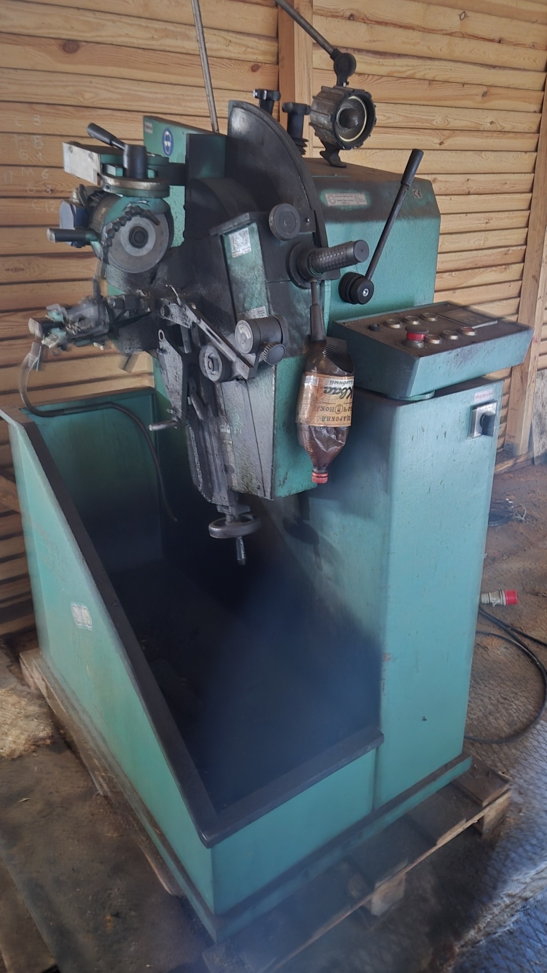

Станок заточной OSW-5A, изготовитель ZAKLAD Stefan Drozdovsky
Обновлено 02.06.2025 987735
Общие характеристики
Посадочный диаметр дисковых пил, мм - 30 - 90
Наружный диаметр дисковых пил, мм - 100 - 1000
Толщина дисковых пил, мм - 2 - 8
Передний угол заточки зубьев пилы, °-5 ... +35
Задний угол заточки зубьев пилы, °10 - 25
Шаг зубьев, мм до 140
Углы косой заточки передней и задней граней, °0 - 45
Макс. диаметр шлифовального круга, мм 150
Посадочный диаметр шлифовального круга, мм 32
Диаметр пилы, мм 100 - 1000
Мощность электродвигателя шлифовального круга, кВт 0,37
Частота вращения шлифовального круга, об/мин 2800
Размеры алмазного шлифовального круга, мм 150 x 32
Размеры алмазного тарельчатого шлифовального круга, мм 150 x 32
Размеры алмазного чашечного шлифовального круга, мм 150 x 32
Коммуникации
Напряжение, В 380
Габаритные размеры
Длина, мм 900
Ширина, мм 1000
Высота, мм 1500
Вес, кг 380
