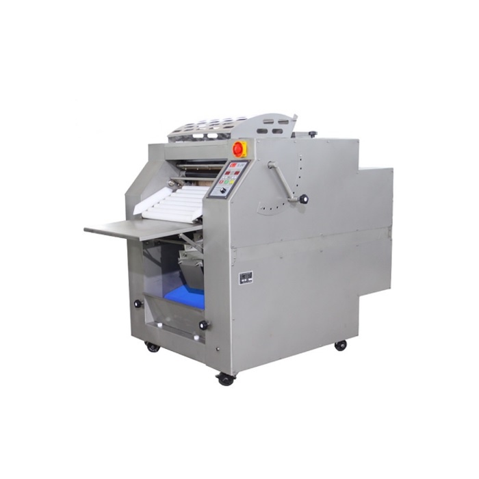

Автоматическая тестораскаточная машина
  • Производительность: 5–15 кг/цикл
  • Регулировка толщины теста: 0.8–1.8 мм
  • Тип подачи муки: автоматический
  • Напряжение: 380 В
  • Мощность: 3 кВт
  • Габариты: 1315×1025×1385 мм
  • Вес: 550 кг
