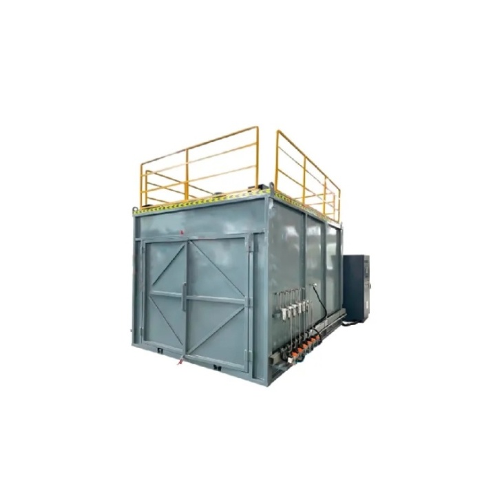

Конвекционная печь для полимеризации WZPK-231S
Обновлено 03.06.2025 987925
  • Модель: WZPK-231S
  • Объем печи: 8,5 м³
  • Срок службы нагревательной трубки: > 4 лет
  • Уровень шума: 80 дБ
  • Температура внешней стенки печи: ≤ 45 °С
  • Материал нагревательного элемента: Никель-хромовый сплав
  • Преобразование тепла: > 95 %
  • Материал / толщина изоляции: Силикат алюминия / 100 мм
  • Материал / толщина внутренней пластины теплоизоляции: Нержавеющая сталь / 1,2 мм
  • Мощность отопления: 70 кВт, 2-х зонное
  • Максимальная расчетная температура: 250 °С
  • Равномерность / превышение температуры: ± 3 °С
  • Точность контроля температуры: ± 1 °С
  • Количество точек измерения температуры воздуха:    2 / 6 шт
  • Время нагрева: 60 мин
  • Скорость нагрева: 0 – 5 °С
  • Степень вакуума: - 0,98 бар
  • Вакуумные соединения: 12 шт
  • Напряжение: 380 В / 50 / 60 Гц / 85 кВА
  • Напряжение управления: 220 В / 50 Гц
  • Давление воздуха в системе управления: 5 – 8 бар
  • Требуемая площадь / несущая способность пола: 6 х 4 м / ≥ 15 т
  • Нагрузка на трек / нижнюю опору ящика: 5 000 кг / 500 кг
  • Форма рельсов: 12#, легкорельсовый транспорт
  • Коэффициент преобразования электрического тепла: > 95 %
  • Срок службы: 15 000 ч
  • Мощность / количество вентилятора: 4,4 кВт / 4 шт
  • Скорость вращения вентилятора: 960 об / мин
  • Частота переменного тока: 50 Гц
  • Форма рабочего колеса: 4# центробежное рабочее колесо
  • Эвакуационные трубопроводы: 1 независимая линия
  • Вакуумный резервуар: 100 л
  • Эффективный размер обработки: 2 000 х 2 000 х 2 000 мм
  • Ширина колеи внутри печи: 1 200 мм
  • Материал корпуса печи: Стальные профили, пластик
  • Габаритные размеры: 2,5 х 2,5 х 3 м
  • Вес: 5 000 кг
