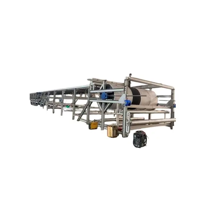

Вакуум-фильтр DHYU80-3500
Обновлено 07.06.2025 988244
  • Модель: DHYU80-3500
  • Фильтрующая площадь: 80 м²
  • Скорость ленты: 1 – 10 м/мин
  • Требования к ленте:
  • Устойчивость: К кислотам / щелочам, УФ-стойкость, антистарение
  • Прочность на разрыв: >30 МПа
  • Термостойкость: ≤100 °C
  • Твердость поверхности (по Шору): 60 ± 5
  • Рабочая ширина ленты: 3 600 мм
  • Расход вакуума: 120 – 130 м³/мин
  • Вакуумное давление : 0,04 – 0,06 МПа
  • Давление источника воздуха: 0,4 МПа
  • Расход сжатого воздуха: 0,6 Нм³/мин
  • Давление уплотняющей воды: 0,2 – 0,3 МПа
  • Расход уплотняющей воды: 20 – 26 л/мин
  • Давление воды для регенерации фильтровальной ткани: 0,2 – 0,3 МПа
  • Расход воды для регенерации фильтровальной ткани: 135 – 159 л/мин
  • Входные / выходные сигналы для главного контроллера:
  • Напряжение: 220 В
  • Давление воздуха: 0,4 МПа
  • Вакуумный насос:
  • Модель: 2BEC50
  • Мощность: 160 кВт
  • Мощность главного двигателя: 45 кВт
  • Общий вес оборудования: 42 000 кг
