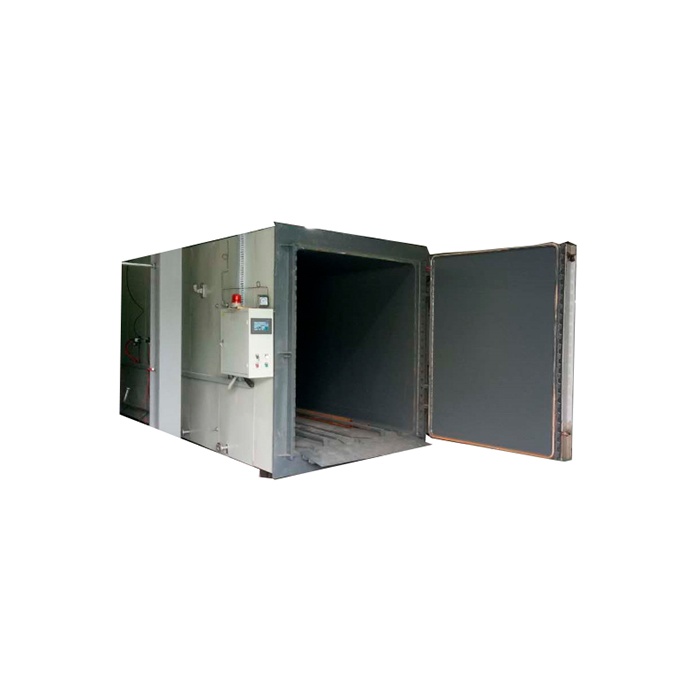

Автоклав для стерилизации грибного субстрата XZD-5
Обновлено 09.06.2025 988317
  • Модель: XZD-5
  • Потребность в паре: 0,5 т/ч при 0,5 МПа
  • Сжатый возду:  0,6 м³/мин при 0,6 МПа
  • Объем камеры: 4,83 м³
  • Материал конструкции: Q345R + SUS304 (нерж. сталь)
  • Двери: 1 шт
  • Расчетное давление: 0,18 МПа
  • Рабочее давление: 0,16 МПа
  • Расчетная температура: 131 °C
  • Рабочая температур:  121 °C, регулируемая
  • Цикл обработки: 300 мин
  • Тип управления: PLC + сенсорный экран
  • Тип нагрева: Паровой
  • Электропитание: 380 В, 50 Гц, 3 фазы
  • Мощность: 3 кВт
  • Внутренние размеры камеры: 3 000 х 1 150 х 1 400 мм
  • Габаритные размеры: 3 500 х 1 900 х 2 200 мм
  • Вес: 6,5 т
