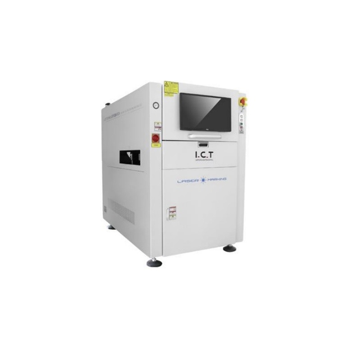

Лазерный маркировщик для SMD компонентов I.C.T-510L
Обновлено 11.06.2025
988508
- Модель: I.C.T-510L
- Тип лазера: УФ, зеленый, волоконный, CO₂
- Подъем лазера по оси Z: Автоматический
- Длина волны лазера:
- УФ: 355 нм
- Зеленый: 532 нм
- Волоконный: 1 064 нм
- CO₂: 10 600 нм
- Мощность лазера:
- УФ: 3 Вт (опция 5 / 10 Вт)
- Зеленый: 10 Вт
- Волоконный: 20 Вт
- CO₂: 30 Вт
- Размер печатной платы: PCB 510 х 460 мм
- Область маркировки: 510 х 460 мм
- Точность маркировки: ± 0,05 мм
- Высота поверхности PCB:
- Верхняя часть: <25 мм
- Нижняя часть: <20 мм
- Функция переворота: PCB Н/Д
- Макс. размер PCB: 510 х 460 мм
- Толщина PCB: 0,5 – 10 мм
- Скорость маркировки: <6 000 мм/с
- Безопасная высота PCB:
- Верх: <25 мм
- Низ: <20 мм
- Применимые материалы: QR-код, чернила PCB, медные / алюминиевые поверхности
- Система позиционирования: CCD + MARK
- Режим работы: Перемещение лазера по X/Y
- Типы 1D-кодов: Code 39, Code 25, Code 93, Code 128, EAN-13, EAN-8, ISBN и др.
- Типы 2D-кодов: Datamatrix, QR Code, micro QR Code, PDF417, Code 49, Code 16K и др.
- Размер 2D-кода: 1,5×1,5 мм – 20×20 мм (мин. зависит от типа лазера)
- Типы шрифтов: TrueType, JSF, SHX, DMF
- Мин. высота символов: 0,1 – 0,4 мм
- Форматы файлов: DXF, PLT, Excel, TXT
- Функция позиционирования: Автоматическое сканирование и позиционирование по 2 / 3 / 4 точкам
- Функция чтения кодов:
- Автоматическое считывание двумерных кодов
- Сохранение данных
- Запись ошибок и сигнализация при невозможности чтения
- Интеграция с системами: Совместимость с ERP / MES / SAP и др. системами для автоматического получения данных и генерации кодов
- Скорость конвейера: 0 – 4 500 мм/мин
- Давление воздуха: 0,5 – 0,6 МПа
- Электропитание: 220 В, 50 / 60 Гц
- Общая мощность: 3 000 Вт
- Габаритные размеры: 1 054 х 1 470 х 1 523 мм
- Вес: 800 кг
